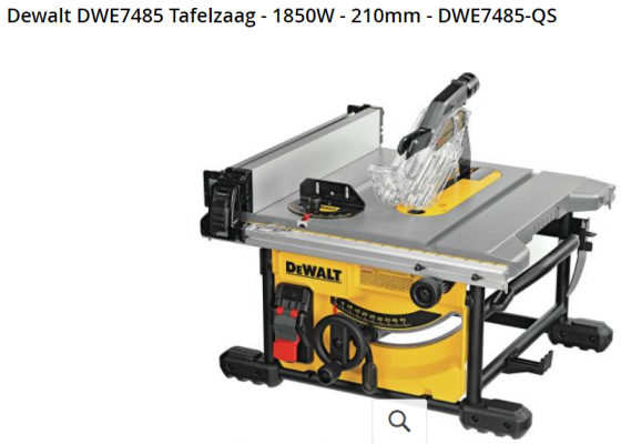

Tafelzaag - DeWalt 7485

1) Kan ik zonder tafelzaag werken, aangezien ik van plan ben een freestafel te bouwen met daarin de bovenfrees die ik al heb, mijn verstekzaag en de mogelijke aanschaf van een festool / makita invalcirkelzaag met een MFT-tafel? Wat zou ik precies verliezen? Deze opstelling lijkt mij alles te geven wat een tafelzaag kan? Maar dit is waarschijnlijk alleen de angst die spreekt?

I have to admit however that I’ve hit a big roadblock and that is after receiving my tafelcirkelzaag I wanted to research and get a real good understanding of safety , and have been watching & reading for so many hours that now , the only thing I want to do with it is return it as soon as possible .

1) Can I work without a table saw since I plan to build a router table to incorporate the router I already own , my miter saw, and a possible purchase of a festool/makita tracking saw with a MFT table? What exactly would I lose? This setup seems to me to give you everything that a table saw can ? But this is probably just the fear talking ?

Mijn grootse probleem is de circkelzaagtafel. Het lijkt niet veilig en maakt me bang!
Heb ik het echt nodig of kan mijn installatie zonder dit voldoende zijn? (freestafel + afkortzaag + MFT tafel & festool TS55). Ik kan de Dewalt 7485 nog steeds retourneren.
Een beetje ontzag voor een machine is goed.
Maar als je er echt zenuwachtig van wordt raadt ik je aan hem niet te kopen.
Of bijvoorbeeld eerst met de machine te leren omgaan onder begeleiding als de angst voortkomt uit onzekerheid qua bediening etc.

Ik had ook ontzag voor de zaagtafel, heb ik nog steeds.
Een aantal trainingen/cursussen/begeleidingsmomenten hebben me inmiddels een hoop geholpen om er goed mee om te gaan. Het blijft een bijna onmisbaar stuk gereedschap waar je veel mee kunt doen maar die heel snel ook veel schade aan kan richten. Een invalzaag lijkt inherent veel veiliger maar je levert iets in op de nauwkeurigheid en gebruik van jigs.
Afhankelijk hoe je er naar kijkt is ie veilig of juist niet (bij verkeerd gebruik: in principe op de momenten dat je handen in de buurt van het blad zijn (zorg dat je dus zo werkt dat dat niet voorkomt (effectief dus NIET zoals je het op YouTube meestal ziet met pushblocks, gebruik een push-stick!). Bij een invalzaag komt je hand nooit in de buurt van het blad en dus per definitie veiliger.
Zou er zeker niet op besparen welke optie je ook kiest. Genoeg topics over.

Zelf ben ik geen voorstander van een cirkelzaagtafel. En mijn vrouw nog minder.
Een vinger ben je zo kwijt. Bij de andere machines lijkt het gevaar kleiner. Maar iedereen maakt zijn eigen afweging.
Een cirkelzaagtafel schijnt voor velen onmisbaar te zijn. Zelf heb ik hem nog niet gemist. Ik geef toe, af en toe zou het handig zijn maar onmisbaar heb ik hem nog niet gevoeld.

Dat is wat ik ook dacht, aangezien dit een hobby is om van te genieten en niet iets om het risico te lopen een ledemaat te verliezen als ik me niet helemaal veilig voel (ook al begrijp ik hoe het werkt en alle veiligheidsmaatregelen die ik moet nemen kunnen fouten nog steeds gebeuren, we zijn maar een mens).
Omdat ik de zaag al heb gekocht, ben ik nog steeds aan het kijken of ik zelfs ruimte kan hebben om hem in de bank te monteren en goed te gebruiken (met voldoende uitvoertafel en zo).
zie hierboven
tja, aan jou om te kiezen of je een zaagtafel wil of niet
ik denk dat heel wat leden die dewalt 7485 hebben
maar een zaagstop zit er niet op
als je hem vandaag nog gratis terug kan sturen & toch zelf wil zagen, dan kan je nog altijd voor de festool mét zaagstop gaan
is die te duur, dan kan je hem na het maken van je inloopkast tegen een redelijke prijs doorverkopen
(alhoewel ik denk dat je hem zal houden)

dewalt 7485 versus festool met zaagstop
als je die voor een paar euro's terug kan sturen, dan zou ik niet aarzelen
want - als ik het goed gelezen heb - dan is die een compromis tussen
1) geen zaagtafel, want je vindt dat te risicovol
2) de veiligste (*) zaagtafel die er is, maar die is te duur
als je je niet veilig voelt bij het zagen met een tafel, dan doe je het beter niet
uit ervaring weet ik dat iets waarvoor je bevreesd bent (verwonding), dan toch geschiedt, gewoon omdat je je daar aan verwacht
als ik me niet vergis, dan heeft die festool een beschermkap, dus je moet je vingers er al echt onder steken om ze in het zaagblad te krijgen
+ er zit die zaagstop op
elke machine heeft zijn risico's
bv ook een elektrische snelfiets die 45 km haalt
stuur die dewalt terug
mocht je je later meer gerust voelen bij een zaagtafel, dan kan je die alsnog opnieuw kopen
