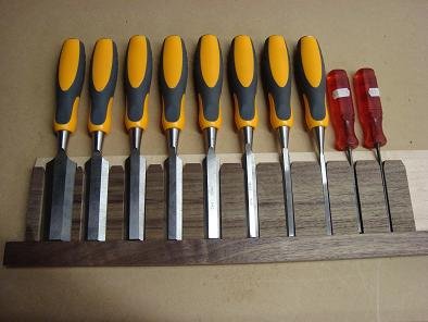

Voor de beitels heb ik een soort van houder bedacht welke ik uit de kist kan halen en dan als "beitelopbergsysteem" op de werkbank kan leggen. De combinatie van walnoot en esdoorn leek mij wel mooi. Het was even meten maar door strookjes hout op breedte te zagen heb ik de beitels mooi kunnen fixeren.

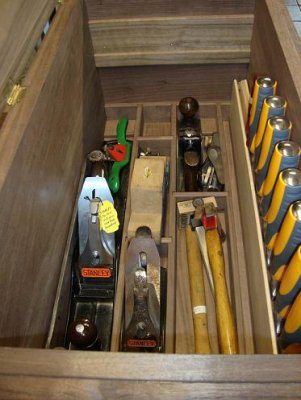

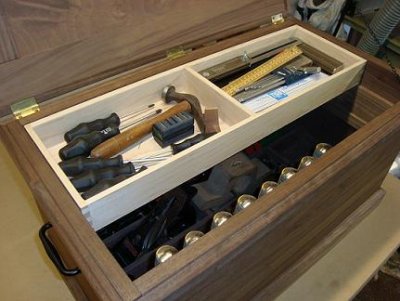

Op de bodem heb ik een verdeling gemaakt voor de schaven, hamers en diverse gereedschappen. Dit losse systeem is gemaakt van Walnoot.
Een paar weken geleden ook een binnen-bak gemaakt van Esdoorn. Deze bak is op de hoeken voorzien van kleine zwaluwstaartjes en er is een massieve bodem van 5 mm Esdoorn onder gelijmd. Op de foto is nu de indeling wel een beetje te zien. Ik twijfel nog of ik een tweede binnenbak zou maken. Deze zou dan voor de zagen moeten zijn. Het gewicht begint aanzienlijk te worden en onze houtboer heeft me nog op een ander idee gebracht!!

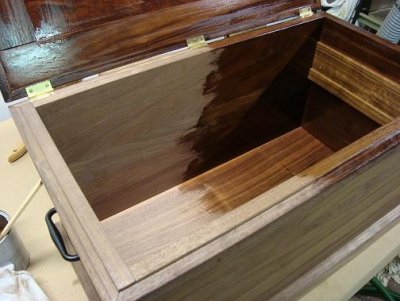

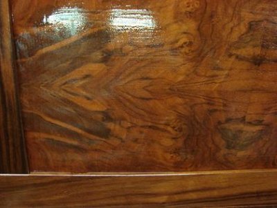

Momenteel staat de kist in de hard-wax te drogen. Vanmiddag ben ik aan het soppen geweest. Van het uiteindelijke resultaat komen natuurlijk nog foto's. Het in de olie zetten van hout is toch fantastisch hoor. Wat een verandering krijg je dan te zien!!
