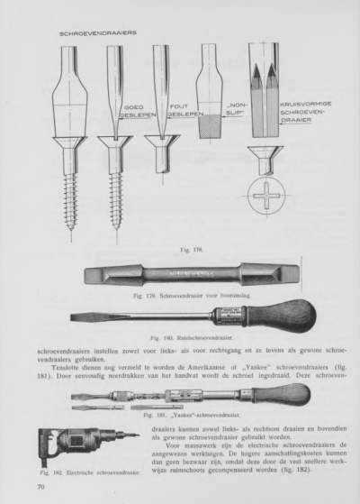

1938 kruiskopschroeven en Electrische schroevendraaier ??
"Voor massawerk zijn de electrische schroevendraaiers de
aangewezen werktuigen. De hogere aanschaffingskosten kunnen
dan geen bezwaar zijn, omdat deze door de veel snellere werk
wijze ruimschoots gecompenseerd worden (fig. 182)."
    262,9 KB · Weergaven: 6
    262,9 KB · Weergaven: 9
Waarderingen: ornament
9.865
3.475
Dit waren philips schroeven. Die kwamen uit amerika. Volgens mij toen dit boek werd geschreven nog niet zo lang op de markt. Die waren ontwikkeld voor serie werk.
