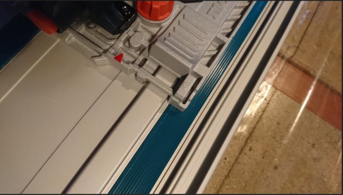

Foto 1, links boven, rode streep laat zien waar zaagblad zit.
Het blad hangt over, net 1mm van het rubber verwijderd. De andere rail (meteen 2 gekocht) tikt het blad wél nét het rubber aan, zei het echt minimaal, .25mm ofzo.
Is loshalen en repositioneren zodat ik 'm wél kan inzagen een optie, of is dat 'n beetje maf?

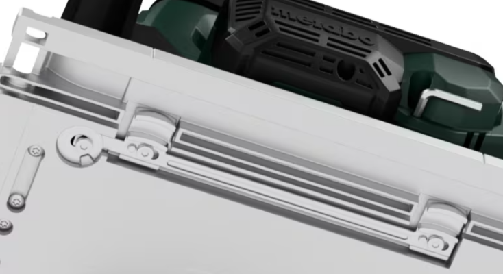

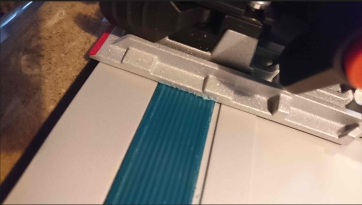

Foto 2, de glijstrip wordt maar half bedekt door de zool, gaat dit problemen geven? Op foto 1 zie je ook dat die glijstrips wel degelijk een beetje "inschaven". Zo op het gevoel glijdt het nu allemaal wel heel prima...Ik heb inmiddels ook gelezen dan mensen er met siliconen spray overheengaan.
Het is mn eerste invalzaag, dus ik weet de ernst niet zo in te schatten. Men zegt tis compatible met elkaar, ja, ja, ja, het past er inderdaard op ja...

De splinterstrip dient altijd ingezaagd te worden, om m volledig "zero clearance" te maken. Het is opmerklijk, e niet juist als de strip er nu al te ver vanaf zit. Je kan 'm proberen los te halen, maar of hij dan nog goed plakt is nog maar de vraag

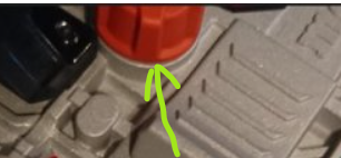

Daarnaast zitten er op de zaag stelmogelijkheden om 'm wiebelvrij op de liniaal te maken, et kan zijn dat deze wat te strak zitten, waardoor de boel wat stroever gaat

Die anti-splinterstrip lostrekken en hem goed positioneren.
Als die niet meer plakt dan kan je nog wat proberen met dunne dubbelzijdig tape. Een nieuwe strip erop plakken kan altijd nog immers.
De zool van je machine wat insmeren met wat kaarsvet helpt.
Eerst maar eens mee gaan zagen, dan kan je beter beoordelen of een andere rail wel nodig is.

Voor het zwaar lopen op de rail, op de Makita zaag zit een een instelling waarmee je de speling op de rail kan stellen, oftewel je kan de breedte van de gleuf die over de geleiding gaat aanpassen daarnee.De rode knop op de tweede foto
lijkt daar wel voor te dienen, dit is een plaatje van de onderkant
de stand van de 2 nokken kun je met de rode knop verstellen.
Als de zaag 'glijders'niet overeen komen met de blauwe strips in de rail, kun je kijken of je die gelijders op de zaag glad kan schuren en er een kunstof glijstip op plakkendie wel overeen komt.
