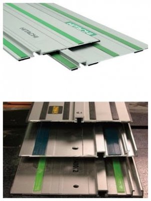

Hoi allemaal,
Weet iemand een lijstje te vinden met welke merken geleiderails (cirkel /invalzaag) hetzelfde zijn.
Wat ik heb kunnen vinden is Makita - Festool, Brede Bosch - Mafell, maar hoe zit het met Hitachi en die smalle Bosch Fsn? En eventueel nog andere...
Update
Hoe meer ik er over lees hoe meer vragen.
Welke Bosch zagen passen er op een festool rail? En hoe zit het met de Hitachi zagen?
Alvast bedankt,
Armando.

Bosch en Mafell hebben dezelfde geleiderailen. (De zagen van beide merken passen overigens ook op de Festool geleiderailen). Uit de De grote GereedschapPro invalzagen test van Wino
Om het lekker duidelijk te maken...
Geldt dat voor meerdere bosch blauw modellen met een g er achter of alleen die uit de test?
Bosch heeft dus wel zijn eigen geleiderail maar is met bepaalde modellen dus compatibel met een festool rail (niet met makita dan?). begrijp ik het zo een beetje?

Daarbij: Festool rails zijn over het algemeen praktischer in gebruik. De inval zagen van Bosch en Mafell zijn breder dan de liniaal. En dat is niet handig. Daarbij kun je de liniaal van Festool aan de zijkant vastklemmen. Het voordeel van de Mafell/Bosch liniaal is dat ze beter aan elkaar te klemmen zijn. Maar volgens mij is er voor Festool linialen ook wel een vergelijkbare oplossing van een derde partij.

Vond deze info op de bob community
You'll have to forgive me, my old GKS I mentioned using was a "G" model, not the standard, hence why it worked with the Festool rail. Sorry for that oversight. The "G" models of Bosch saws, as well as working with the FSN rails have the wider slot ofset further to the motor side. The Festool and, I think, Makita rails both have this ofset guide.
The DeWalt rails guides are centre however, so I'm pretty sure these will work with the standard Bosch GKS models.
I hope you kept your receipt for the Festool rail! If not, all is not lost. Bosch do a guide rail adaptor that attaches to the saw like a parallel fence. You can use it to compensate for the width/offset on your Festool rail. See Here *
I've attached pictures of the Festool and DeWalt rails so you can see the guide centre on DeWalt and ofset on Festool so you know what I'm on about.

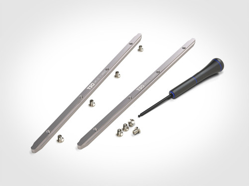

Deze connectors zijn niet zo duur en hebben goede recensies gehad op FOG:
Qua systeem te vergelijken met die van Festool, maar beter in gebruik zijn de Makita-verbinders die goed passen:
Die heb ik ook. Bevallen goed. Dat ding van Betterley gaat richting 'shop porn‘… : )
Ik heb een Makita en dus deze verbinders. Ze zijn goed, maar niet fantastisch. Ik leg altijd een lange waterpas tegen de 'rug' van de rails voordat ik de verbinders vastzet, zo krijg ik mn rails mooi recht uitgelijnd.
Die van CRG zien er ook knap uit, wat ik e allen afvraag is of als je die een paar keer stevig vastzet of je dan het stukje rails waar ze invallen niet uit zn verband drukt.
