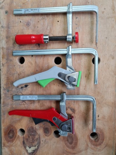

Helaas passen de zogenaamde "snelspanklemmen" van Festool / bessey niet. Dat vind ik toch wel het grootse gemis van bij de bosch en mafell rails.
Zoals al aangegeven zijn er van zowel bosch als mafell klemmen te krijgen met een dunne interface die wel in de rails past. Dit is zowel in een aandraai als pompbeweging varianten te verkrijgen.
Edit;
Zie foto voor verschil in interface.
    110,3 KB · Weergaven: 43

Ik begrijp dat de bovenste klem op de foto voor een bosch rail is. Dat is een gewone klem met schroefdraad. Zot van hout gaf aan dat hij voor de snelspanners zou gaan, dus ik was benieuwd waarom.
