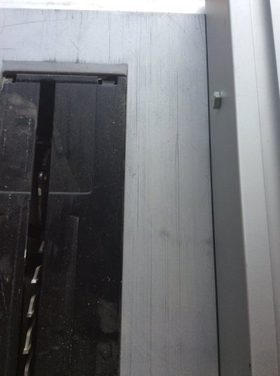

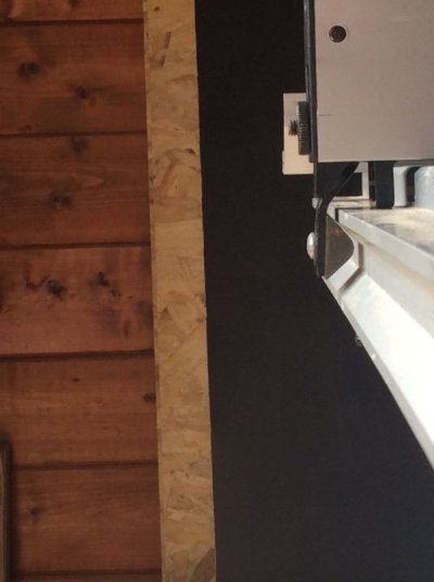

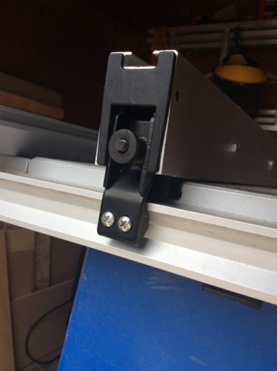

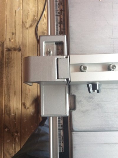

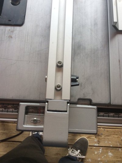

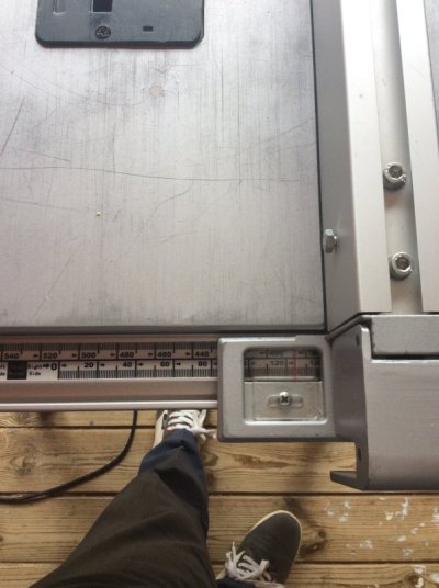

Hoi,
Ik merk dat mijn geleider van mijn tafelzaag machine niet helemaal parallel loopt met het zaagblad.
Ik denk dat dit de oorzaak is dat mijn multiplex en MDF platen verbranden.
Het kan ook zijn dat mijn zaagbladen te dik zijn en opzichte van het spouwmes. Maar ik zaag er al 1,5 jaar mee met deze dikte. De zaagbladen zijn nieuw .
Ik heb vorige week het spouwmes eruit gehaald en een verering er achter gezet zodat deze in ieder geval recht en vast staat.
Als ik de geleider vast zet zie ik hem wat verschuiven. Maar niet recht. Wat kan ik nog doen om dit verschuiven tegen te gaan.

Ik zie dat je zaaggeleider versteld kan worden, ws kan dat ook met je zaagblad. Als de verschuiving altijd hetzelfde is, is die positie hetgeen je moet verstellen. Echter, niet naar het zaagblad, maar naar je miter slot (kan ff niet op de NL naam komen). Zo ook je zaagblad stellen naar dezelfde miter slot.
Of je het verschuiven tegen kan gaan, geen idee.. Ik weet niet wat er allemaal gesteld kan worden

Dat is een beetje het probleem met de langsgeleiders die juist ook aan het uiteinde klemmen. Het vastzet- mechanisme wil de langsgeleider recht trekken, maar wordt op het laatste moment tegengehouden/gedwarsboomd door die klemming aan het einde. Die zet de langsgeleider vast juist voordat hij helemaal parallel aan de zaag komt te staan.
Je zou de langsgeleider met één hand naar je toe kunnen trekken (zodat de dwarsgeleider strak tegen de geleidebalk komt) en met de andere hand het uiteinde van de dwarsgeleider een beetje links/rechts verschuiven totdat je voelt dat de dwarsgeleider haaks staat (eigenlijk totdat je voelt dat de dwarsgeleider stabiel tegen de geleidebalk rust), en dan pas de geleider vast zetten.

Kun jij met die twee inbusbouten boven op je geleider loszetten, haaks stellen en vervolgens die twee bouten weer vastdraaien ?
Waarderingen: Athanor
