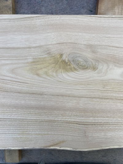

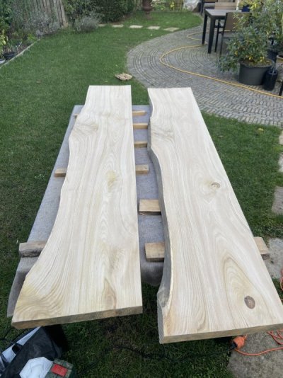

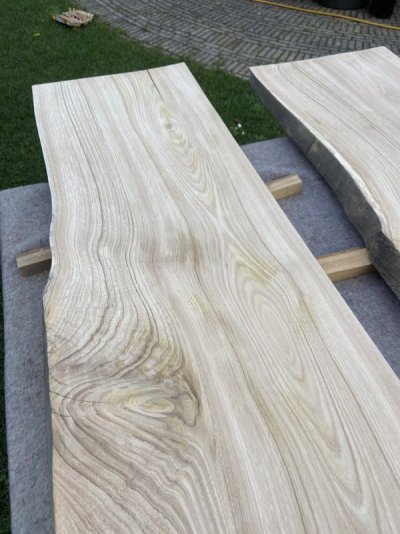

Hallo,
Een aantal weken geleden hebben wij bij een lokale houtzagerij 3 eikenhouten bladen gekocht om een eettafel van te maken. Destijds waren de planken nog een klein beetje vochtig dus we hebben deze een aantal weken in een schuur laten drogen.
Na het meermaals opschuren van de planken, ik gok dat wij deze nu al 10x geschuurd hebben, blijven er gele vlekken te zien in het hout. De vlekken gaan wel een klein beetje weg tijdens het schuren, maar het lijkt dieper in het hout te zitten. Op google word ik er niet veel wijzer van, tannine lijkt de boosdoener te kunnen zijn maar hier zie ik alleen voorbeelden van waarbij dit optreedt als het hout is behandeld.
We zouden de planken na het schuren graag met blanke Skylt behandelen, dus ik ben bang dat deze vlekken altijd zichtbaar blijven of wellicht zelfs erger worden na het behandelen.
Dus hierbij mijn vraag, heeft hier iemand de gouden tip hoe we deze vlekken uit het hout kunnen krijgen of zo minimaal mogelijk te maken?
Hartelijk bedankt!

Ik zie ook geen stralen, dus eik lijkt onwaarschijnlijk. Maar voor de vlekken zou je het kunnen proberen met ontweringswater (oxaalzuuroplossing) - uiteraard voorzichtig (eerst de achterkant, niet opbrengen en drie uur later terugkomen maar controleren wat er gebeurt)
(merg)stralen zie je alleen in het radiale vlak(kwartiers hout) als spiegels.
dit is zeker wel eik maar nog niet droog genoeg om oxaalzuur aan te brengen
vochtpercentage moet Max 14 % zijn wil oxaalzuur effectief zijn.
gele vlekken vooral bij noesten komt regelmatig voor bij niet genoeg gedroogd (eiken) hout.
even geduld hebben dus

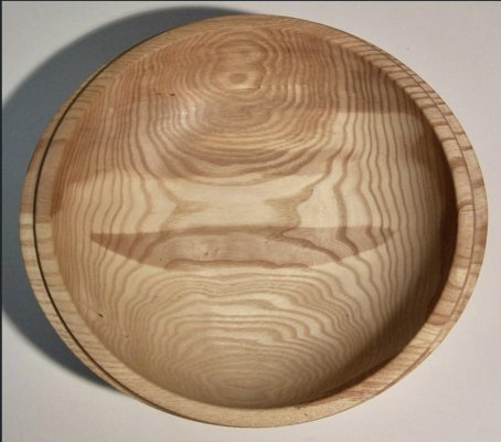

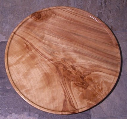

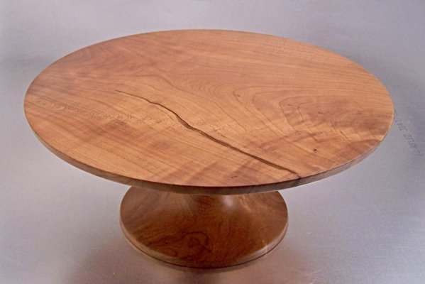

Ik ben het wel eens met Roelands, volgens mij is het hout nog niet droog binnenin.
En zelfs als het hout helemaal dry is, dan zijn er verschillen in het hout vooral by knoken en splitsingen, en ook gewoon in het hout, we praten hier niet van het verschil in hart hout en spint.
hier is een berk houten platter en zie het verschil in the hout.
En hier in Essen hout.

Ook in deze Cake stand van Black Cherry hout

Volgens mij is dit kastanje hout (castanea sativa) en dat bevat 3x meer tannine als eiken, dus dat dit tannine vlekken zijn is heel goed mogelijk. Aangezien tannine in water oplosbaar zijn zou ik na het schuren eerst proberen of ze met gewoon water en een borstel minder worden en anders water met citroenzuur.
Daarna lichtjes opschuren om de opruwing weg te halen en niet weer opnieuw vlekken te tevoorschijn te schuren.
