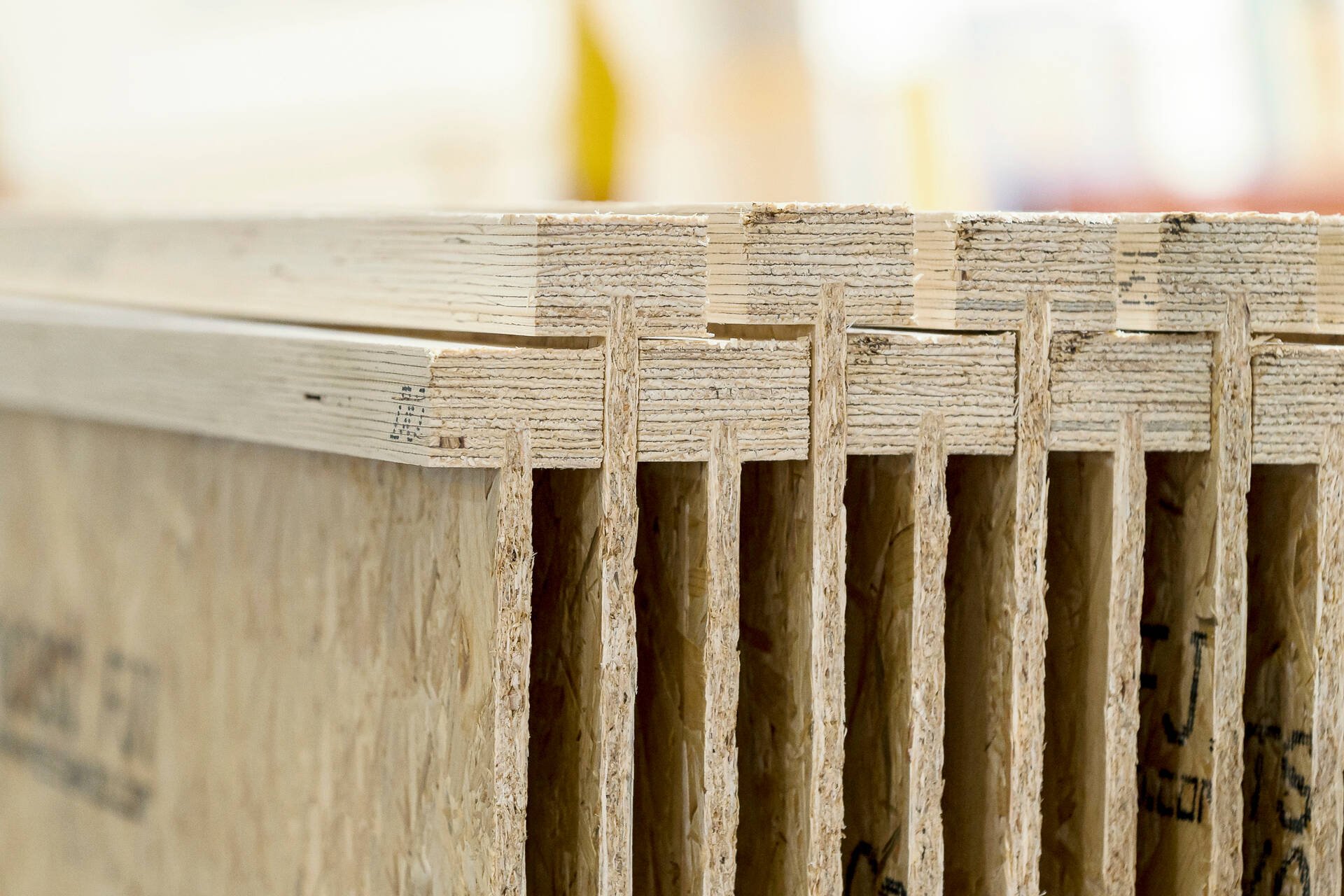

Ik zou dan eerder aan vakwerkliggers denken. Die kun je met beperkte middelen nog wel zelf maken.
Nog simpeler zijn de I-joists (sorry voor de engelse naam, geen idee hoe dat hier heet), bestaand uit houten latten/balken aan weerzijden van een strook osb of multiplex.

Wat I-joist info.:
