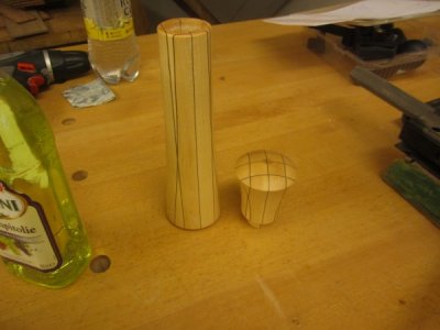

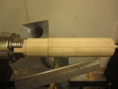

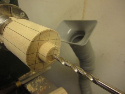

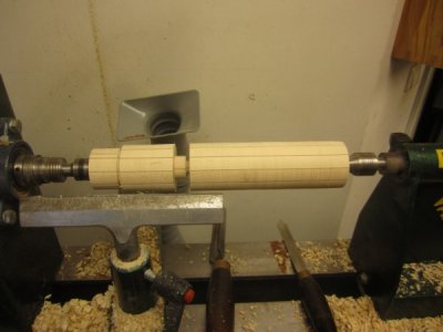

Verdeling "hoofd" en "lijf" van de pepermolen

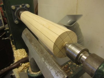

Ik nummer altijd waar bek nr 1 zit, op deze manier kan ik altijd het stuk weer opnieuw inspannen

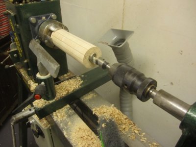

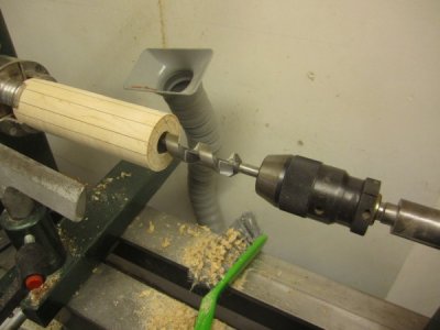

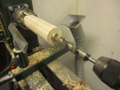

En boren maar!!
Nog maar boren

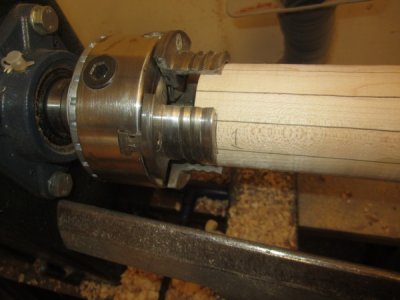

Boor is te klein....

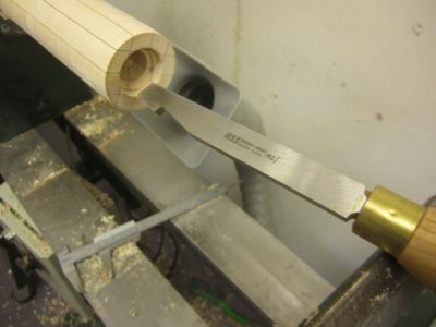

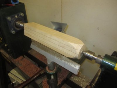

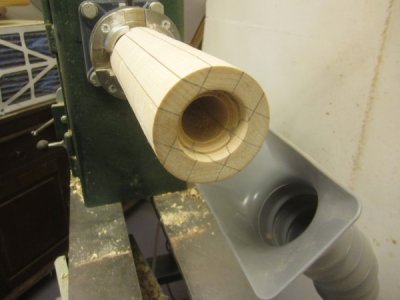

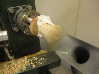

Nu gelijk even de uitsparingen maken voor het maalwerk
Check !!

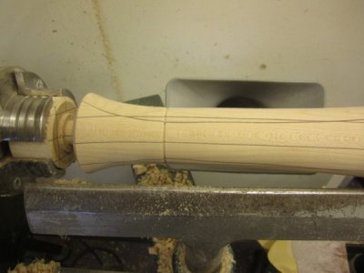

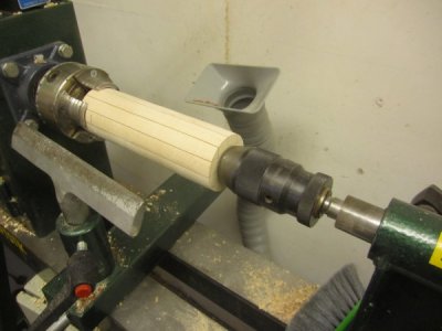

Het "lijf" heb ik hier omgedraaid en boor ik van de andere kant...nog een kleine 6 cm te gaan
En boren maar!!
Nog maar boren
Check !!
