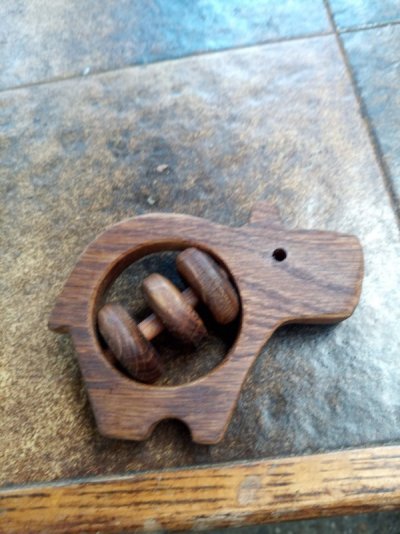

Heb gisteravond ff een rammelaar gemaakt voor m'n jongste neefje uit een restje droog eikenhout.
Nu heb ik er gisteravond al een laag gekookte lijnolie opgezet, en overtollige olie verwijderd.
Nu lees ik hier weer verschillende verhalen over gekookte lijnolie en de veiligheid ervan.
Kan ik er nu nog eventueel een andere laag olie op zetten? Bijvoorbeeld druivenpit of tungolie?
Heb namelijk geen zin om dit weer opnieuw te maken. :confused:
Kom ook Rambo werkblad olie tegen? Wil iets wat redelijk makkelijk verkrijgbaar is, geen tijd om te wachten op een internet bestelling.

Heb het opgelost met parafine olie, zusje is veearts en heeft medische kwaliteit in haar auto liggen kwamen we achter.
Had gelezen dat dit ook een goed middel daarvoor was.

Dit was het eindresultaat trouwens, best aardig gelukt vind ik zelf.
    94,8 KB · Weergaven: 35
