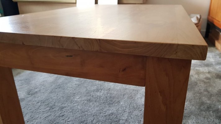

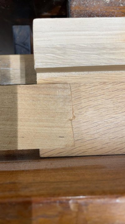

Hoi!
Kan jullie expertise goed gebruiken. We zijn bezig met de restauratie van een sloepje en hebben hiervoor een tweedehands teak tafel gekocht om zelf deklatten van te zagen. Erg belangrijk dat het echt teak is ivm de vorm vastheid en waterbestendigheid. Nu we met de tafel werken twijfelen of het wel echt teak is.
het heeft een wat andere nerf en is lichter dan de (koloniaalse) teak tafel, ook de kleur.
Kan iemand dat vanuit onderstaande foto’s beoordelen? Zouden we erg mee geholpen zijn!
    89,7 KB · Weergaven: 103

Ik zie geen enkele gelijkenis met Teak. Het rechterstuk doet me veel aan Azijnhout denken. Als je teakhout van tafels gebruikt zul je over het algemeen met een snel gegroeide plantage soort te maken hebben. Of minder courante delen uit jonge bomen die weinig stabiliteit hebben. Ik heb voor een blokrooster indertijd gekozen voor hout van een gerenommeerde houthandel die levert aan jachtwerven.
Fons
Waarderingen: UtrechVH en jelmer
jelmer
10 jan 2009
2.622
1.142
Fryslân
Het lijkt mij gewoon eiken. Misschien een paar extra fotos om een wat duidelijker beeld te krijgen?
Voor de rest ben ik het eens met Fons

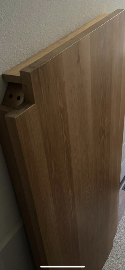

Dank voor de snelle reacties! Dan gaan we er maar een vogelhuisje van maken haha.
Ja, scheepsbouw kwaliteit is beter maar willen het zo budget efficiënt mogelijk doen. Hier nog een foto:

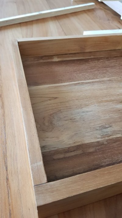

Ik ben zelf niet zo goed in het herkennen van hout soorten. Maar heb laatst deze salontafel van iemand over genomen die zei dat het teak was. Ik heb er uiteindelijk toch geen goed doel voor. Mocht dit volgens de kenners wel teak zijn en je hem wilt hebben, misschien wil je hem dan ruilen voor jouw tafel? Of mag je hem overnemen
Aan je naam te zien woon je in de buurt ;)
WhatsApp Image 2021-01-31 at 16.16.19 (1).jpegWhatsApp Image 2021-01-31 at 16.16.19.jpegWhatsApp Image 2021-01-31 at 16.21.57.jpeg
jelmer
10 jan 2009
2.622
1.142
Fryslân
Dit is inderdaad wel (plantage) teak.
Maar let wel, zoals Fons al aangaf, het is voor een boot geen beste kwaliteit.
Ik heb onze huidige teak tafel een keer opgeschuurd om deze opnieuw te lakken. Voor het schuren was het 1 egale kleur, na het schuren kwam erg veel spinthout tevoorschijn. Dat was dus mooi op kleur gebracht zodat het allemaal kernhout leek.
