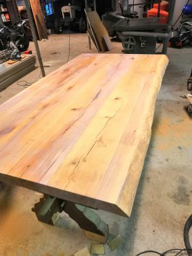

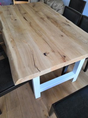

Ik heb ook een tafel gemaakt met eiken balken van 6,5 cm dik aan elkaar gemaakt met domino’s en gelijmd. Het vochtgehalte van de balken weet ik niet. Hij staat nu 2 weken binnen en nog niks krom getrokken. De tafel is in een droge maar niet verwarmde schuur gemaakt. Als je hem wil behandelen, behandel hem dan aan beide kanten dan is dat gelijkmatig. Mijn leverancier gaf die tip.C552A45A-C008-48FC-85E4-AB868ADA8625.jpgA943A215-D1AC-456C-8554-17FAE662DCCA.jpg

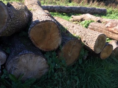

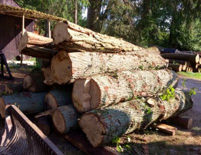

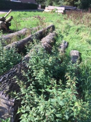

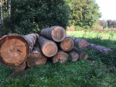

Heb zelf vorige week zaterdag ruim 30 kub stammen gekocht
11 Kub douglas om nieuwe schuur te bouwen
8 kub inlandse eiken van 6 en 5 mtr lang
4 kub essen van 3 mtr
2 kub prunus
1 aparte grove den van 12 mtr
2 kub beuk
en een
Sequoia van 9 mtr
Deze winter worden de douglas gezaagd en voorjaar de eiken
Je moet alleen wel wat plek hebben om het te laten drogen is het nadeel met zelf laten zagenIMG_6671.JPGIMG_6502.JPGIMG_4089 (Edited).jpgIMG_6667.jpg
