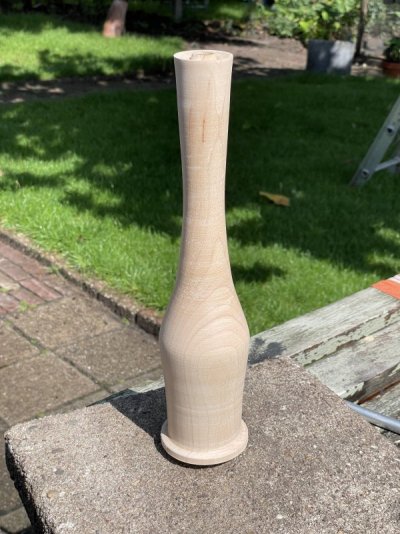

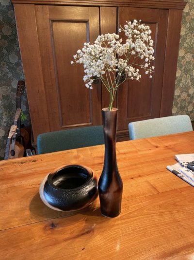

Ik heb hobby brander gebruikt en schaal en vaas 'gebrand'. Had de hoop dat vaas krom (was uitgeboord) zou trekken.Maar ik zal de hals nog iets smaller moeten maken.
Was een eerste probeersel, wellicht ga ik er nog mee verder.

... Had de hoop dat vaas krom (was uitgeboord) zou trekken.Maar ik zal de hals nog iets smaller moeten maken.
De vaas eerst half in het water leggen? Of branden van onder en natte spons boven? De laatste methode werd gebruikt om huidplanken voor een schip te krommen.
