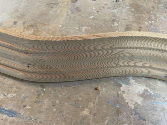

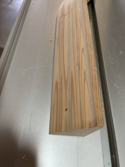

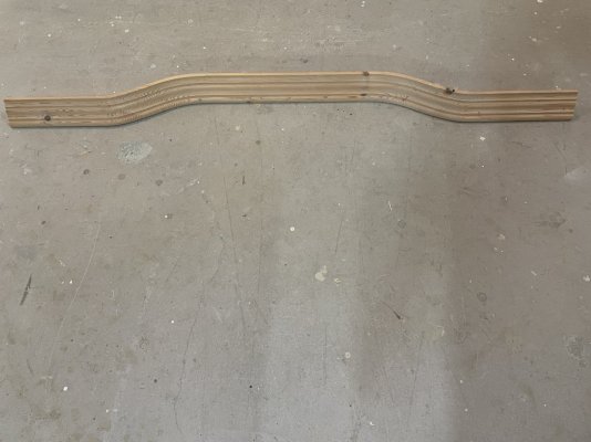

Hey Joris,
Deze gebogen tooglijst heb ik nog liggen.
Is 1400 lang 50 breed en 60 mm hoog
Als je voor de zijkanten van de kast ook een lijst nodig heb in hetzelfde profiel kan ik je daar ook wel aan helpen.
Lijst is nog nooit gebruikt maar wel al meer dan 20 jaar oud, gebruikten we vroeger bij de restauratie van oude/antieke meubelen.

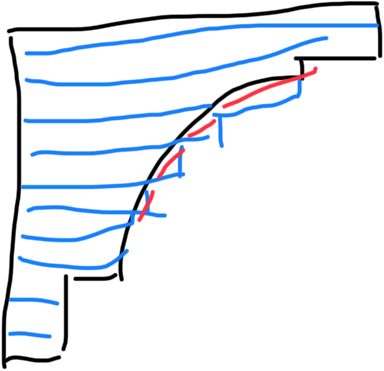

Je kan het ook zo samenstellen en frezen:
Beetje knullige snelle tekening maar hopelijk begrijp je wat ik bedoel

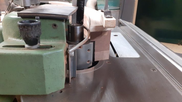

Ik heb een steun beugel gemaakt en dat beviel een stuk beter dan een lager.
Beugel kan in fasen versteld worden en, de inloop is een stuk rustiger, beheersbaarder. Zo heb ik mijn kozijnen getoogt.
Dan is er nog de optie om rugvertandemessen te profileren. Dat is wel een werkje, maar het kan.

@H@ns, je bedoelt, samenstellen uit blauwe delen en dan met freespasser volgens de zwarte lijnen de boog frezen? zo krijg ik de globale gekromde vorm er wel in. hoe ik dan het profiel in de sectie krijg, zie ik nog niet voor me. of mis ik iets?

@A.N , schitterend 👍, dat is exact wat ik zoek, zeker als je me ook aan ~1,4m recht kan helpen.
ik ben nog in offerte fase (in dit geval dus ook de ”hoe ga ik dit in hemelsnaam doen“-fase 😉) dus kan nog niet direct beslissen maar ik contacteer je alvast per PB om te zien of we er uit komen.

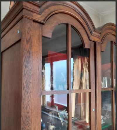

@jorisvh
ons moe is een paar maanden geleden overleden
in mijn deel van de erfenis zit deze glazen kast
die stamt nog van mijn grootmoeder
55 jaar geleden stond ze in haar woonkamer
ik ga proberen om die kast over de generatiewissel heen te helpen
dus weinig kans dat ze 'op de markt' komt
nu acht ik het niet onwaarschijnlijk dat je in de kringloop zo'n kast op de kop kunt tikken
succes !

@ZotVanHout, goeie tip. ik heb wat op 2dehands gekeken maar niks gevonden binnen redelijke afstand en bij verkopers die het verschil tussen sentimentele en economische waarde kennen 😉.
ik heb ondertussen overlegd met A.N. en, als de kast besteld wordt, ga ik zijn kroonlijst erin verwerken. wordt vervolgd …
