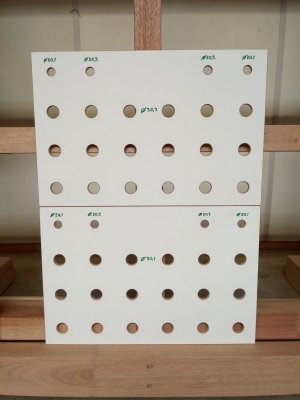

Ik heb vandaag een freesmal gemaakt van 10mm okoumé multiplex. Mijn Festool 30mm kopieerring past perfect in de gaten (beetje kracht nodig om hem erin te krijgen) maar nu komt het: ik doe thuis vrijwel niets met hout en heb dus geen "bench dogs (?)" om te passen in de 20mm gaten. Ik ben dus op zoek naar iemand die mijn mal zou willen testen. Bij voorkeur in de regio Zuid-Limburg.
Zo kun je dus je eigen MFT werkblad frezen, het enige dat ik in ruil vraag is feedback. Uiteraard wil ik uiteindelijk alleen iets aanbieden dat perfect functioneert. Het zal meer een wegwerp principe worden dan de mooie plexiglas mallen.
Ik probeer een foto toe te voegen. De mal is gebaseerd op die van Maja / Jan, alleen zijn de 20mm gaten "heel" gelaten. Naar mijn mening werkt dat makkelijker/secuurder.

Is er iemand die beschikt over een 30mm kopieerring, 20mm frees en wat bench dogs? Wellicht iemand die al eens een dergelijke mal gebruikt heeft?
Die persoon zou mijn mal meteen kunnen testen zodat deze geoptimaliseerd kan worden (diameter van de gaten, aantal gaten etc). Er moet natuurlijk even kritisch naar gekeken worden.
Ik heb een kopieerring 30 mm voor een Metabo, een 20 mm frees van Festool (spiraalfrees) en benchdogs van Veritas. Ik heb nu een werkblad wat ik heb gemaakt met een eigen mal. De gaten zijn echter minder nauwkeurig dan ik op basis van de mal had verwacht. Ik vermoed dat de gaten van de mal net iets te ruim zijn, waardoor er te veel afwijking zit tussen de onderlinge gaten.

Voor mijn MFTC heb ik ook een mal gebruikt ( 247wood ) en een festool 20mm frees, maar ben ook tot de conclusie gekomen dat deze frees iets te groot is waardoor de
gaten te ruim zijn voor de standaard bench dogs ....

IK denk eerder dat die benchdogs die 247wood mee levert, iets te klein zijn. Mijn Veritas benchdogs zitten wel strak genoeg in de gaten.

Fantastisch dat er terug leven in dit project komt! Ik woon aan de kust dus even testen wordt moeilijk... in de gaten van de mft past de 20mm frees perfect; zo doen ook de originele dogs dus denk dat het hoger aangehaalde probleem aan dogs ligt die net een maat kleiner zijn...

Vandaag zijn er twee mallen de deur uitgegaan richting Superkees. Twee, omdat ik hem wat verschillende diameters wil laten testen.
30,1mm en 30,3mm voor de kopieerring, 20,1mm en 20,3mm voor de dogs.
Zo komt er al snel schot in de zaak :) Ik ben zeer benieuwd naar de bevindingen.
