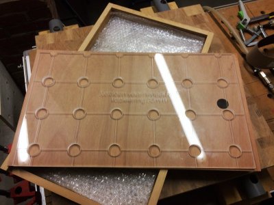

Waarom hoeven de gaten niet nauwkeurig te zijn? Als je de gaten wil gebruiken om pinnen door te steken als aanslag om een houten kader oid (haaks) te maken is het toch wel handig als ze nauwkeurig gepositioneerd staan?
Voor echt haaks werk zou ik niet op de gaten vertrouwen, niet voor niets moet je op een MFT zelf de boel haaks zetten. Begrijp me niet verkeerd, het is prachtig als je met een precies gefreesd mooi recht en haaks gatenpatroon kunt beginnen en het staat ook superstrak, maar voor het er mee werken als klemtafel is een nauwkeurigheid van achter de komma best veel...

De gatenrijen onderling zijn zo wel haaks. Daar is zo'n sjabloon perfect voor. Om een met het sjabloon geboorde plaat haaks t.o.v. een tafel (MFT) te stellen is inderdaad nog extra afstelling nodig. Maar onderling zijn de gaten zo wel perfect haaks, en daarom komt de nauwkeuroggheid er ook wel op aan.

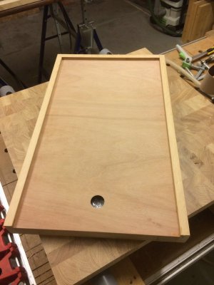

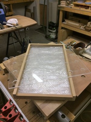

Beste mensen, het eerste sjabloon is gereed om verstuurd te worden.
Ik heb het sjabloon gemaakt van plexiglas. Dit heeft als voordeel dat eventuele lijnen op je werkblad goed zichtbaar zijn.
Omdat hiertebreeddaartelang had aangegeven op zoek te moeten naar een kopieerring voor een OF1010 heb ik hem een PB gestuurd.
Het is de bedoeling dat een ieder die er gebruik van wil maken, dit ook kan doen, zonder dat het geld kost.
Mijn voorstel is het volgende;
Het versturen van het pakket kost 6,95.
De ontvanger maakt de verzendkosten over naar de verzender enz.
Voor de stevigheid heb ik er een kistje om heen gemaakt.
Bekijk de foto's zelf maar even.
Wanneer de tweede beschikbaar komt weet ik nog niet.
Groet,
Jan

Ik woon in Drenthe ! Vind het een topinitiatief ! Ik maak dan zelf weer een mal van de mal en dan kun je hem direct weer opsturen naar de volgende.
Zo heb je zelf een mal en kun je hem vaker voor doeleinden gebruiken.
Ik begrijp dat je dan de 30mm kopieerring + een 20 mm frees nodig bent?

Hoe maak je een mal van een mal?! weer met een sponningfrees?!
Lijkt een beetje omslachtig. Dan had Maja eerder een wat groter gat kunnen frezen zodat je zelf de 30mm gaten meteen kan maken.

Ja, als je nog een paar 20mm gaten er bij maakt, dan kun je de mal verleggen en met 2 benchdogs vast zetten in je reeds gefreesde gaten, dan blijft de boel mooi in lijn
