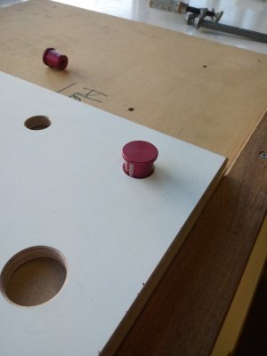

Aangezien heel wat mensen zo gul zijn geweest om bovenop de verzendkosten nog wat extra's over te maken, heb ik een kleine investering gedaan in de vorm van twee bench dogs. Zodat ik zelf ook even kan testen hoe het frezen functioneert mbv de mal. En natuurlijk de passing in de mal controleren.

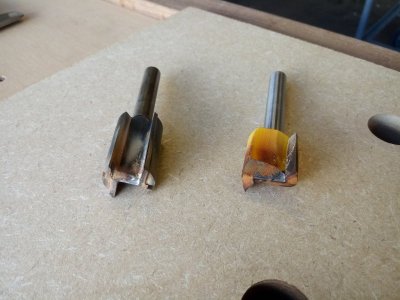

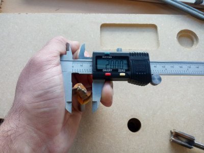

Ik dacht dat mensen al snel zouden kiezen voor de goedkoopste optie qua freesjes, dus een 20mm frees met ondersnijder van Ecotools. Deze had ik toevallig al en heb ik vergeleken met een freesje van Leitz (zo'n beetje het andere eind van het spectrum...).

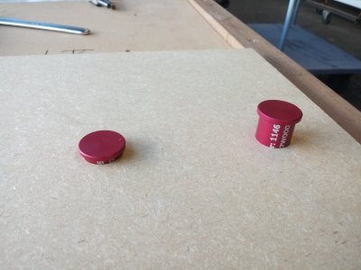

Allereerst de bench dogs. Werden snel geleverd en zien er netjes uit, dus complimenten aan 247Wood.
Ze zijn een mooie 19,9mm en passen strak (echt strak) in de gaten van de mal.

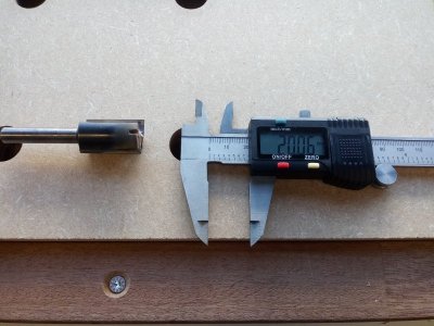

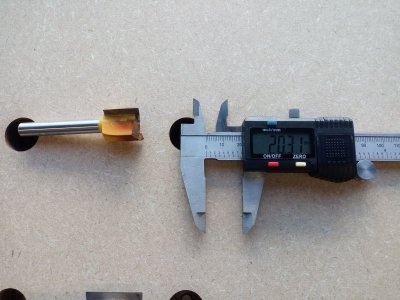

De frees van Ecotools is precies 20,00mm maar maakte een gat van 20,31mm...

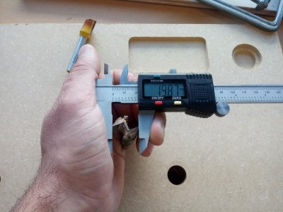

De Leitz frees is 19,87mm en maakt een gat van 20,06mm.
Het resultaat is een dog die te veel speling heeft en daardoor los in het gat valt (Ecotools, links) en een dog die mooi strak, maar niet te strak in het gat past (Leitz, rechts).
Bij het frezen voelde ik ook duidelijk verschil tussen de twee. Met de Leitz frees kon ik in één keer door de 18mm plaat frezen (eigenlijk boren). Met de Ecotools frees moest dit in een aantal stapjes, maar het bleef moeizaam.
Je ziet ook duidelijk aan het gele freesje dat 'ie het zwaar heeft gehad (waren maar drie gaten). De Leitz frees was al flink gebruikt trouwens, de Ecotools frees was nog nieuw.
Mijn conclusie is dus: beter wat meer geld uitgeven voor een kwalitatief betere frees. Maar ik ben benieuwd naar de ervaringen van andere mensen..!
