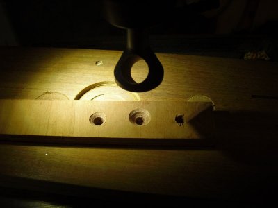

Op de foto staat idd een ruimer, maar ik wil de gaten verzinken met zo'n ding:
Niet persé deze.
Het beoogde effect:

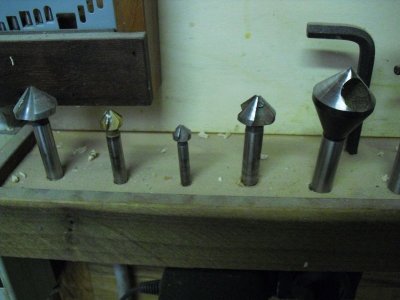

tuoh
Quasi alle types verzinkboren doen hun werk goed als ze scherp zijn, maar in de loop der jaren heb ik ondervonden dat de types op foto voor hout het best voldoen, en als het echt een heel lastig hout is dan geeft het meest rechtse type altijd een foutloos resultaat;) De TIN-coated verzinkboor levert ook mooi werk in zowel staal als hout.
Let wel, om met verzinkboren altijd een perfect resultaat te boeken zijn er een paar aandachtspunten, niet uit de vrije hand gebruiken maar altijd in de kolomboormachine, niet te snel toerental (rond de 500tr/min) en de diepteinstelling op de machine gebruiken. Hoe harder de houtsoort hoe beter het resultaat is een feit, en voor tricky klusjes altijd eerst eens een proefje doen om de juiste parameters te vinden is ook geen slecht idee.
Voor de gewone klussen ( schroeven verzinken) hoef je met bovenstaande geen rekening te houden natuurlijk, het resultaat mag hier al eens wat minder zijn, de schroef corrigeert dat wel:p

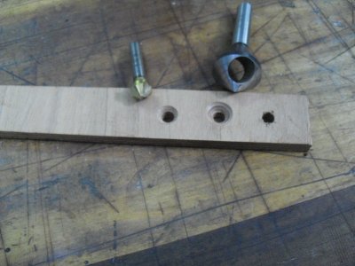

En nog wat verzink resultaten in Mahonie multiplex.

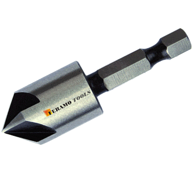

Zo'n verzinkboortje dat je op een boortje klemt. http://www.de-toolbox.nl/a-27316286/verzinkboren/skandia-verzinkboor-souvereinhoutboor-8-mm/
Het boortje zou je dan moeten vervangen door een massief stukje metaal. ( achterkant van een boortje bijvoorbeeld en de spoed in de boormachine klemmen)
Je hoeft immers niet meer te boren je hebt alleen iets nodig om te centreren.
Maar goed het is maar een idee, wat ik niet uitgeprobeerd heb.
