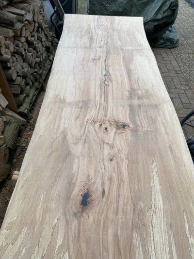

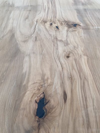

Ik moest zaterdag ook nog een grote noest op vullen. Toch ben ik niet echt tevreden over Knottec. Voor wat kleine gaten opvullen wil het prima. Maar voor noesten groter dan 2 cm word het niet erg mooi! Ik zal wel een foto bij voegen dan kan je het zien. Ik werk dan liever met epoxy. Maarja dat duurt even voor dat het droog is😌
