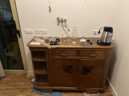

Ik ga van een art deco kastje met eiken blad (±2cm dik) een pantry/keukentje maken.

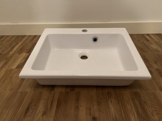

Hiervoor heb ik een kunststof onderbouw gootsteen gekocht, die bevestigd gaat worden tegen onderzijde eiken blad, sanitairkit ertussen. Het gat in het blad wilde ik enkele mm's kleiner maken, zodat water van het blad in de gootsteen valt, ipv de neiging zal hebben tussen gootsteen en eiken te gaan lopen. Dit wilde ik met m'n groene OF1010 doen.

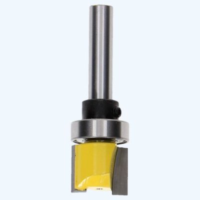

Ik zie op ecotools kopieerfreesjes van 12.7 (met onderlager) en van 19mm diameter (donor voor het lager). Dat zou je 6.3/2=3.15mm overhang moeten opleveren als je de lagertjes wisselt. Voor je gemak hebben ze er zelfs een Inbus boutje in gestopt. nf301190150p_1_8.jpg
volgens mij is dit een opbouwmodel . . . wat je ook kan onderbouwen
heb je de klemhaakjes voor onderbouw er bij ?

Ik zie op ecotools kopieerfreesjes van 12.7 (met onderlager) en van 19mm diameter (donor voor het lager). Dat zou je 6.3/2=3.15mm overhang moeten opleveren als je de lagertjes wisselt. Voor je gemak hebben ze er zelfs een Inbus boutje in gestopt. Bekijk bijlage 114819
Succes!
Da's ook een mooie! Als de interne diameter + breedtes voldoende overeenkomen...

Je hebt gelijk qua opbouw, dankje, maar was ik me van bewust. Ik ga dwars door het kunststof heeft schroeven.
