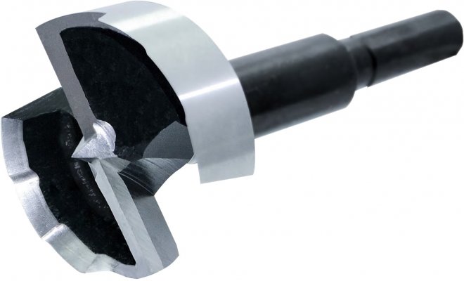

hallo, ik brand tekeningen in hout. Ik gebruik hier meestal kerselaar voor. Nu wil ik in een plank een paar gaten boren zodat ik deze kan gebruiken om theelichtjes in te plaatsen. Het moet een gat worden van 40 mm en 10 mm diep. Ik gebruik hier een forstnerboor voor van 40 mm en plaats deze op mijn bovenfrees. Dit gaat goed maar het hout verbrand wat ik graag wil voorkomen. Ik boor al op de laagste snelheid. Hieronder zie je het forstnerboor dat ik gebruikt. Iemand tips hoe ik dit kan oplossen zodat mijn boorgat niet meer verbrand?
    126,8 KB · Weergaven: 21

Jouw bovenfrees draait véél te snel, ook op de laagste snelheid. Probeer het eens in een boormachine. Ik zou voor die maat ergens bij 750 toeren per minuut willen draaien - het zou me niet verbazen als je frees daar nog een 0 achter plakt. Het beste werkt een kolomboor, dan kun je alles ook fijn vast zetten.
Overigens kan het ook door een stompe boor komen, en die boor kan weer stomp (geworden) zijn doordat hij heet werd. Om dat op te lossen kun je het beste een goede kwaliteit forstnerboor kopen, Famag bijvoorbeeld heeft een goede naam. Maar volgens mij is Fisch ook niet slecht (als hij nog scherp is)

Als je behoedzaam boort dan zou dat toch moeten lukken, want zo'n forstner boor schaaft laagje voor laagje weg. 40 mm is nou ook weer niet zo groot dat je daar een hele zware machine voor nodig hebt. Mijn 350 watt kolomboormachientje heeft er geen moeite mee. Daarom denk ik dat je boor bot is.
Die kan je zelf slijpen. Even zoeken op internet ' sharpening forstner bits'.
En je kolomboormachine natuurlijk op de laagste snelheid instellen.
