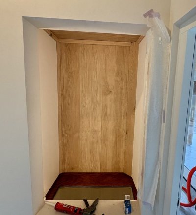

Ondertussen wel progressie gemaakt.

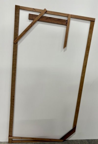

De bodem is een vrij complexe vorm die ik maar niet uitgetekend kreeg. Dus met latjes een malletje gemaakt.

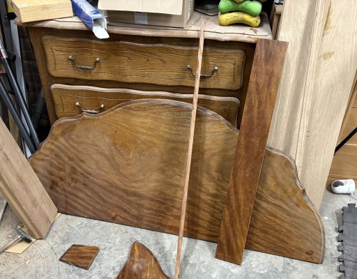

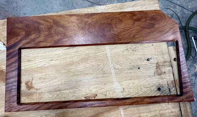

Ik had nog een oude mahonie tafel blad.
En daar de bodem vn gemaakt

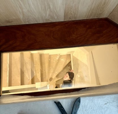

Vrouw Holle is ook thuis. 😄
@cleopatra : Speciaal voor jou nu ook LED verlichting voor het bijschijnen ingeval van korte rokjes. 😂
Nu nog een hoedenplank, kapstok en een mooie eikenhouten omlijsting.
Wordt vervolgd

Lekker luchtig kastje… hoeveel vrije hoogte heb je onder het uiterste punt van je vloer? Oftewel daar waar je naar beneden loopt.
Dit punt is vaak te laag, vooral bij naar beneden gaan…..
Ziet er verder goed uit qua design en idee….
Vraag: de ledverlichting is dat uplight of downlight, i.v.m. verblinding 🤩🤩🤩🤩
