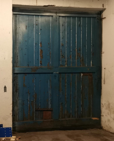

Ik heb een oude loods gekocht en daar zit een oude houten schuifdeur aan van 2,5 x 3m. Door achterstallig onderhoud van 40 jaar :), is de deur in zeer slechte staat. Ik zou graag een nieuwe garagedeur willen maken om deze deur te vervangen. De houten deur is nu eenvoudig ongeisoleerd uitgevoerd in vurenhout (zie foto).

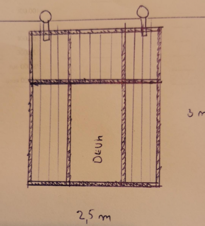

Ik zou graag een wat duurzamer houttype nemen. Ik zit te denken aan Douglas planken in antraciet of zwart. Wordt dat wel gedaan bij garagedeuren? Het frame wil ik ook van hout maken. Zijn gevingerlaste balken (44 x 69) recht en stevig genoeg? Kan ik dan volstaan met vuren of is een hardhouten soort beter in verband met stijfheid? Ik heb het volgende frame getekend. Zou ik hiermee uit de voeten kunnen?
Kan ik het frame koud op elkaar zetten evt verlijmd en geschroefd? Of moet ik daar nog kiezen voor een houtverbinding?

Mijn persoonlijke mening is dat Douglas werkt en noesten bevat, vuren niet duurzaam is en hardhout duur. Stijfheid zit meer in de constructie dan in het hout. Echter het is maar wat je wilt, net als bij de kleur. Vuren mits goed in de verf gehouden kan zo 10 jaar en langer mee gaan. Veel hangt ook af van of het weer op de deur staat of niet. Je kunt schroeven omdat de deur niets te verduren heeft. Hetzelfde geldt voor de gevingerlaste balken. Als je ze online besteld kun je geen garantie hebben dat ze recht zijn.

Vurenhout, bedankt voor je snelle reactie. Het weer staat er niet op en vuren is inderdaad goedkoper. Vuren lijkt me ook wat makkelijker te behandelen met beits of lak dan Douglas. Ik wil het in vuren gaan proberen en kan altijd nog over een aantal jaar naar een duurzamere oplossing gaan, mocht dit onvoldoende zijn.
  1. Zou mijn getekende frame met 44 x 69 gevingerlast vuren en afgewerkt met vuren planken stijf en stabiel genoeg zijn?
  2. Kan ik gewone planken nemen, of moet ik planken uitzoeken met een profiel?
  3. Als ik gewone planken neem is het dan nog verstandig om deze onderling te verbinden met lamello's?
Bedankt!

Dat de verf slecht is is duidelijk. Na 40 jaar valt dat me niet tegen. Verder lijkt alleen de onderdorpel iets aangetast. Die vervangen en een plaat erop?

Bedankt voor de reacties. Ik ga nog eens goed kijken of ik de deur kan herstellen. De kwaliteit buiten is aanzienlijk slechter dan binnen, maar wie weet.
Ondertussen heb ik een hele Duitse film gekeken over het maken van een Hoftor. Daar gebruikten ze Douglas met mes-in-groef. Dat ga ik ook proberen.
Rest alleen mijn vraag over het frame. Ik las elders dat breedte 69 te klein is en dat je 120mm of meer wel moet hebben. Dat ga ik dan ook gebruiken. Adviseren jullie dan hardhout of zal vuren volstaan?

Overweeg grenen anders, dat is een heel stuk duurzamer.
Wat betreft frame breedte, dat is voor deuren hangend aan scharnieren, aangezien die van jou aan de bovenkant hangt is dat iets minder relevant.
