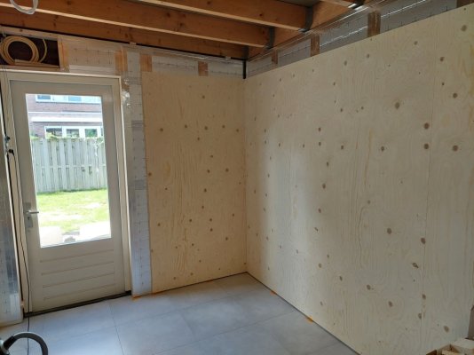

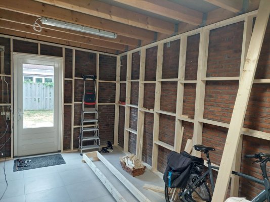

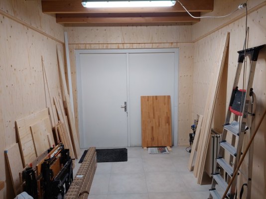

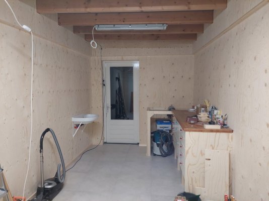

Ik was ff stil op dit forum maar had het te druk want o.a. een ander huis gekocht met (deels niet geisoleerde) garage. Die garage bouw ik om naar werkplaats. De garagevloer was al vanuit de bouw geïsoleerd dat scheelt.
De dekvloer eruit laten slopen, vloerverwarming, nieuwe dekvloer en tegels aangebracht.

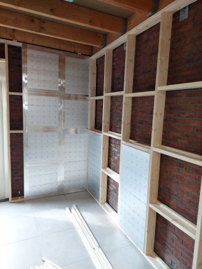

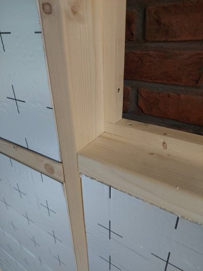

Rondom voorzetwanden met 80 mm PIR isolatieplaten met aan beide kanten een aluminium damprem en afgewerkt met 18 mm underlayment.
Er komt een omgekeerd dak op: isolatie met sedum. Leuke klus! :)
