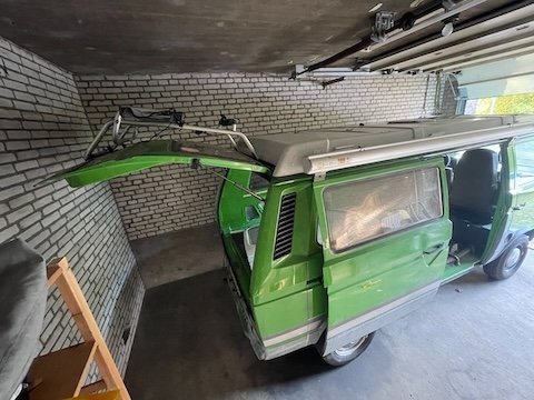

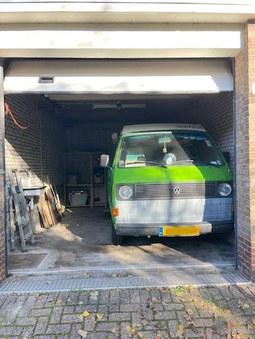

Klint goed, hoeveel muurprofielen raad je aan gezien de breedte van mijn muur (3m60), zoals aangegeven wil ik een plaat door midden laten zagen zodat ik een 60cm diepe plank overhoudt.
ildemana
20 apr 2021
59
13
NL
Bus staat er inmiddels in en dat geeft direct een goede indicatie van de beschikbare ruimte. Wil zo veel mogelijk vloeroppervlak vrij houden. Inmiddels heb ik een zestal plankdragers gekocht in de lengte van 50cm, plank komt zo hoog mogelijk dat genoeg ruimte over blijft om de achterklep te openen en eventueel de achterkant van de bus op te krikken met geopende klep.
Mogelijk ga ik met de linkermuur ook wat doen. Bovenin is daar ruimte die goed benut kan worden. Ik kwam op een site een voorbeeld tegen van iemand die een french cleat systeem in zijn werkplaats heeft toegepast door rondom één lat tegen de muren te monteren, waaraan alles hangt, zelfs een wandrailsysteem, zie laatste foto. Wellicht dat ik dit ook voor de linker- en rechtermuur toepas, zodat ik alle vrijheid heb daar zaken op te hangen; bovenkastje, gereedschap, schragen, etc. Zo blijft het aantal boorgaten ook beperkt.
