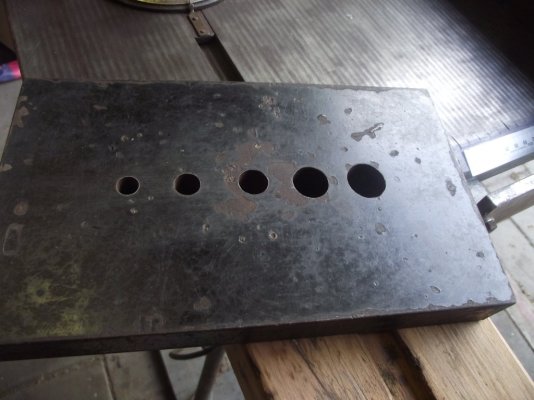

gat boren, tot op het gat recht afzagen. Schaafbeitel en op en stuk hout in boormachine er door en je hebt deuvels. Of een plaat ijzer nemen. gat ter grootte van deuvel er in en stokjes van 15 cm er door slaan.

Jaren geleden heb ik mee mogen bouwen aan Steentijdboerderij bij het Hunebedcentrum te Borger. En daar werd het nodige gedaan met pen en gat verbindingen. En de meesterbouwer had een mal waar je in no time deuvels kon maken groot en klein. Heb toen zelf ook eentje gemaakt en tot op de dag van vandaag best vaak plezier van gehad. Benodigdheden, twee stammetjes hout om de mal op te ;eggen en een houten hamer. Met een bijl worden takken ruwweg in model gehakt en vervolgens sla je dezen door het gat in de mal.

Was 1 van de eerste metaal werkstukken op de lts een deuvelmal maken uit een stukje stripstaal.
ze werken wel maar handig vind ik ze niet
Met je boormachine en een malletje kan je makkelijker langere stukken doen.
die je daarna afkort naar de juiste lengte
