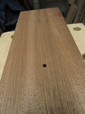

Ik werkte met hout dat afkomstig was van ene kerkbank. Daarin zaten in sommige stukken een gat van een schroef.
Hoe maak je dat nu weer netjes?

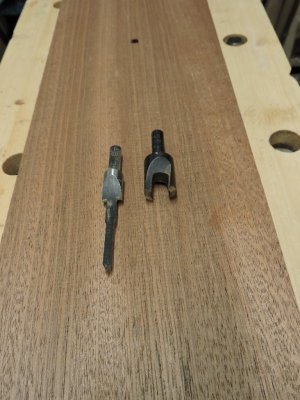

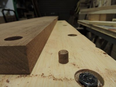

Gelukkig zaten er nog twee boren in mijn gereedschapskast, een boor om een precies gat te boren, en een boor om een passende prop te maken.
Met boormachine in de verticale boorstandaard wordt eerst het gat op maat geboord. Daarna wordt met de eerste boor vervangen door de proppenboor, en op een schoon stukje hout een prop gemaakt.

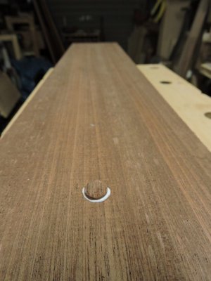

Met een smalle beitel wordt de prop er uit gewipt.

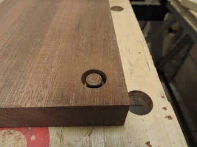

En in het gat gelijmd. Let daarbij goed op de draad van het hout. Het makkelijkste gaat dat met de prop in een krombek tangetje of een stevige pincet.

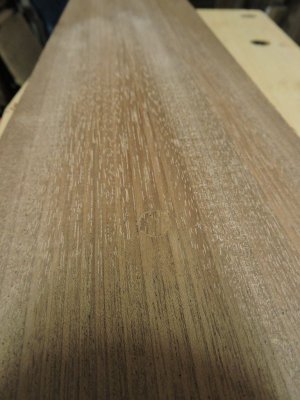

Als de lijm uitgehard is, kan het worden afgestoken en worden geschuurd.
En dan krijg je het volgende resultaat.

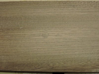

En recht van boven zie je, dat het toch verrekte moeilijk is om de draadrichting goed te krijgen.

Als je de nerf richting nog nauwkeuriger oriënteert dan is het een bijna onzichtbare reparatie. En idd zoals vaak met bepaalde stukken gereedschap, je gebruikt ze bijna nooit maar die ene keer dat je het nodig hebt ben je blij dat je het hebt.
Bekijk bijlage 70181
Bert Rosbach.
Als je beschikt over een lintzaag kan je ook een plak van je plankje afzagen. Dan heb je de prop ook vrij. Minder kans op beschadigen.
Als je alle proppen boort kan je in een keer die plak eraf zagen en kan je alle proppen van de grond oprapen :D

Misschien de draadrichting aftekenen op de prop voordat je de prop er uit wipt. Dan kun je hem nog beter uitrichten

Proppenboren zijn cool! Zo heb ik mijn paneelinbouwkast volledig geschroefd (1 cm diep) en vervolgens proppen in het gat gedrukt. En uiteindelijk wit geschilderd. Ik had ook deuvels kunnen gebruiken maar die kopse kant krijg je gewoon veel minder glad dan een prop van hetzelfde stuk hout.
