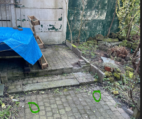

Het gaat hier over een schuurtje, een tuinhuisje met een te verwachten levensduur van pakweg 25 jaar. Ik denk dat je je gewoon de vraag moet stellen hoe lang je het recht wil houden en wat het mag kosten. Als de bodem effectief zakt en je wil het absoluut recht houden zal een flinke paalfundering de enige oplossing zijn. Is de bodem vrij stabiel, dan kan je of een nieuwe betonplaat gieten (zwevende fundering) of de bestaande behouden. Als je de bestaande vloer behoudt kan je uitvullen of verstelbare voeten gebruiken. Paalfundering gaat flink wat geld kosten, bestaande vloer behouden is een goedkope oplossing.

Als ik TS was, dan zou ik alles weghalen en opnieuw opbouwen, anders ben je zoveel tijd kwijt aan het pas maken op wat ligt.
Stroken of poeren voor de hoeken, waarbij je rekening zou kunnen houden met zettingen door bv stelvoeten met spindel te gebruiken en de mogelijkheid dat je aan de onderzijde iets vervangt of verbreed.
Voor de vloer zou ik ook kiezen voor een betonvloer op 20-30cm goed verdicht zand en een licht wapeningsnet tegen lichte scheurvorming. Als je zorgt dat de schuur gelijkmatig zakt, heb je met de tuin geen probleem. Kijk wel even naar de hoogte tov van de sloot.
Waar wij wonen staat het huis op palen, liggen de wegen op een pakket van een meter of 2-2,5 zand en zijn de achtertuinen in 50 jaar ongeveer 20-25 cm gezakt tov van het huis en de onderheide garage. De weg naar de garage ligt na al die tijd nog keurig op hoogte.

Heipalen aanbrengen vergt een forse investering. Zo te zien kan de hei-machine er ook niet makkelijk bij.
Plus waarschijnlijk is er een bouwvergunning nodig om te kunnen heien.
Het beoogde doel van het tuin-schuurtje is nog niet helder, maar het lijkt mij dat het niet kostbaar mag worden (als ik de foto van de beoogde plaats zie). Mij lijkt het logisch om de schuur er zo neer te zetten. Misschien na een paar jaar herplaatsen. Een scheve/klemmende deur is zo met een schaaf/beitel weer gangbaar gemaakt.

We zijn weer eventjes verder, na wat andere klussen wil ik hier toch zsm mee aan de gang. Ik kwam er achter dat onder de klinkertjes 2/3 lagen grind tegels liggen. Het plan is om de klinkertjes te verwijderen en funderingsbalken (waterpas) te leggen op de grindtegels, tevens wil ik op de 2 groene markeringen 2 betonpoeren ingraven (hier liggen geen tegels) om daar ook de balken te ondersteunen. Ik hoop/denk dat de zakking hier mee gaat vallen, het schuurtje is ook alleen om wat licht gereedschap en evetueel fietsen te stallen. Deze fundering moet dan toch genoeg zijn lijkt mij?
