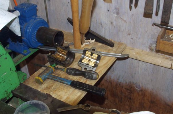

Ik heb vandaag de nieuwe lagers opgehaald, samen met de vaste kop.
Ik blijf bij de vilten pakking.
Waar kan ik vilten pakkingkoort bestellen van ongeveer 5x5mm.
Weet iemand dat?

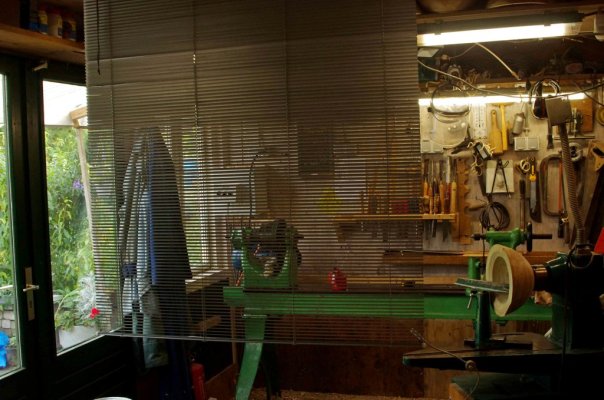

Het spul zit in elkaar en het werkt.
Heb nog een snipper/zonwering opgehangen.
De bedoeling hiervan is dat de snippers van de draaibank niet op de brandende kachel komen, die 3 meter verder staat.
