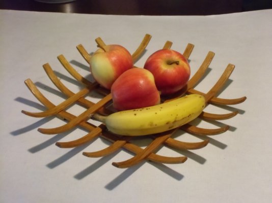

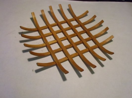

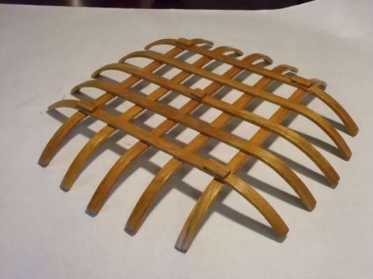

Mijn moeder wilde een fruitschaal. Ik vond dat de winkels weinig moois te bieden hadden dus dit in elkaar gefröbelt:
WhatsApp Image 2020-12-02 at 14.08.24 (3).jpeg WhatsApp Image 2020-12-02 at 14.08.25 (1).jpeg
In kleine lettertjes toch wat uitleg over de vervaardiging (het is tenslotte "alleen foto's en videos"):

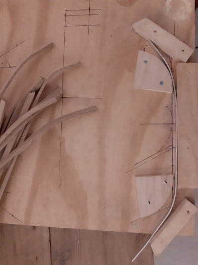

- Ik heb de eiken latjes van 10x4x370mm in water laten staan voor een paar uur.
- Daarna in de magnetron op vol vermogen voor precies 18 sec, en in de mal gedrukt en gebogen.
- Afgewerkt met schellak
- Timing is héél belangrijk (bij zulk dun hout in elk geval). Een seconde meer en het wordt te droog, een seconde minder en het is niet heet genoeg

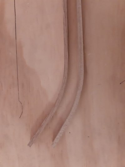

- Een metalen strip over de buitenbocht is absoluut noodzakelijk om splijten te voorkomen
- Het vergt oefening (en dus reserve hout). Tijdens het zoeken van de juiste magnetrontijd etc. bijna even veel latjes verspild als dat er gelukt zijn.
- Volgende keer de strips pas afkorten na verlijmen, zodat ik de lengtes mooi kan aftekenen door er een ronde schaal o.i.d. op te leggen en deze te traceren.
