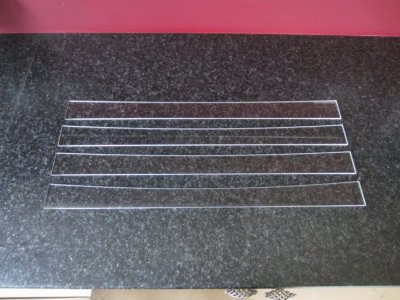

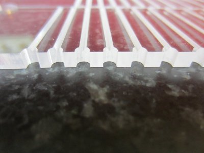

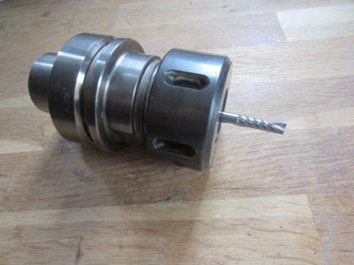

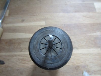

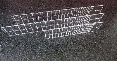

Enkele mallen gefreesd in plexiglas voor een instrumentenbouwer. De juiste frees is hierbij van belang. Een spiraalfrees met 1 snijvlak zorgt er voor dat, mist een goede verhouding van het toerental en de aanvoersnelheid, de plexi mooi verspaand waardoor er geen gesmolten freesresten aan het werkstuk blijven hangen. De frees heeft een diameter van 6 mm en een toerental van 20000 t/m. Meer was beter maar mijn machine haalt niet meer. De aanvoersnelheid was ongeveer 7500 mm/min.
De frees:

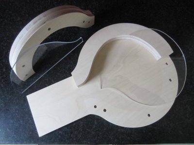

Bouw- en afschrijfmal voor mandoline. De mallen in berken multiplex zijn gefreesd met een diamantfrees.
De mallen in plexiglas met een lmt kunststoffrees.

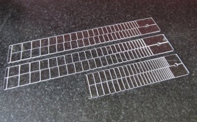

Mallen voor de frettenschaal. (de metalen deeltjes op de hals van een gitaar of mandoline...)
Mallen voor de welving van de rug

welke diepte per gang hanteer je op die snelheid
Ik neem aan dat je gegoten plexiglas hebt gebruikt

Dit is inderdaad gegoten plexiglas. De dikte is 4 mm en ik heb meteen de volledige dikte door gefreesd.
