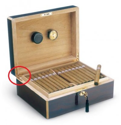

Scharnieren in frezen, sponningen frezen, onregelmatige vormen kopieren, etc...

Begrijp alles alleen die scharnieren infrezen niet hoe ga je dan tewerk op de tafelfrees?
