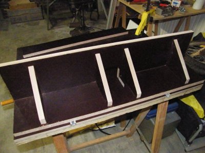

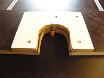

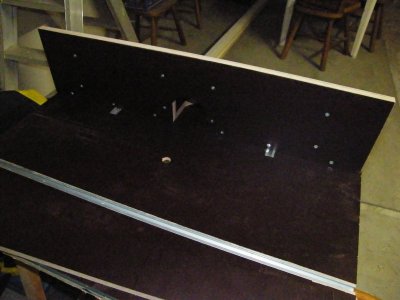

En een start met de grote geleider. Deze wordt uit meerdere delen. Een malletje gemaakt om de afzuigopening uit te zagen/frezen. Als je dan een freestafel hebt staan, is dat lekker makkelijk :)
Na het zagen van de driehoekssteunen goed controleren of ze goed haaks zijn. Alles is alleen geschroefd. Uiteraard rekening houden met waar de bevestigingen (stermoeren) komen van de montage op de tafel en de verplaatsbare delen van de geleider.
Wordt vervolgd...
