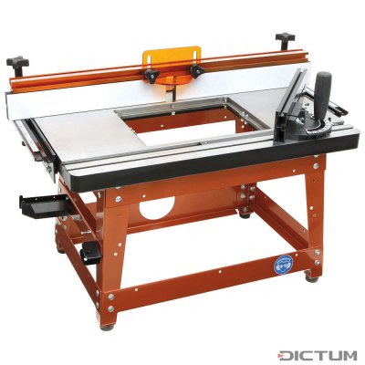

Hallo allemaal,
Ben aan het rondkijken voor de aanschaf van een freestafel. Moet er (uiteraard) één zijn met liftmogelijkheid. Nu heb ik naar de Jessem gekeken, maar dat wordt alles bij elkaar wel een heel kostbare grap, mede omdat ik geen bovenfrees heb nu die er in past. Dus die moet ik dan ook nog aanschaffen.

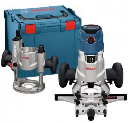

Nu zag ik een filmpje op YT waar ze een UJK tafel hadden (compact router table, cast iron top, compleet met fence en inlegplaat),
en daarin een Bosch GMF1600CE (zie foto\s). Ik heb niet veel ruimte dus de grotere tafel van UJK is geen optie.
Het voordeel van deze bovenfrees is dat je hem ondersteboven ook kunt "liften" en je dus geen aparte freeslift nodig hebt. Dan dus wel een nieuwe bovenfrees (nr 3...) maar besparing op de lift. Nadeel is wel dat vervanging frees volgens mij wel moet via verwijderen van de motor. Hele boeltje kost bij elkaar ca. 1100,-.
Nu vroeg ik me af: lijkt jullie dit een goede setup? Zijn er nog meer bovenfrezen die de optie hebben dat ze andersom ook te liften zijn?

Bosch GMF1600CE
je bedoelt hiermee dat je de freeshoogte kan verstellen wanneer de machine onder de tafel hangt ?
ja
bv aeg en triton
daarover zijn verschillende draadjes

Kijk eens naar een Triton frees. Die hebben een mogelijkheid om vanaf de zool de hoogte te verstellen. Die hoef je gewoon maar onder een losse inlegplaat te schroeven. Je hoeft dus niet onder de freestafel te duiken om deze te verstellen.
Ook het wisselen van de freesbits gaat eenvoudig; als je de frees helemaal omhoog draait, vergrendelt deze vanzelf en hoef je alleen maar met 1 sleutel de moer los te draaien. Ook weer helemaal van bovenaf de tafel.
En de prijs, de Triton (dan kijk ik naar de zwaarste, de TRA001 van 2400W die het meest onder freestafels wordt gehangen) is 300 euro ipv de +/- 500 van de Bosch. Deze is wat lomp om uit de losse hand te gebruiken, maar ideaal voor de tafel.
Er zijn hier veel mensen met een zelfbouw-freestafel, anders zijn er van diverse merken losse kant-en-klare bovenbladen te koop waar je een inlegplaat in kunt leggen met de frees eronder. Volgens mij stukken goedkoper als wat jij laat zien.
ja heb ik ook aan gedacht, mede gezien de beperkte ruimte die ik heb.. Maar dit is een perfect maatje, en is een tafeltje van totaal 42 kg excl. frees dus dan heb je ook meteen een heel stabiele basis, met bijbehorend fence miter gage etc.

Heb al verschillende keren gelezen dat de mof001 krachtig genoeg is om in een bovenfreestafel te plaatsen, kan ook nog eens handiger "uit de hand" gebruikt worden en is goedkoper, de keuze was snel gemaakt.

Ik ben zelf van plan zelf de freeslift te bouwen en daar dan een Auktools V3 router in te hangen. Het valt me op dat veel freestafels grotendeels zelf worden gebouwd, maar dan Jessem freeslift onder wordt gehangen. Die freeslift heeft naast dat het een duur geval is, de nadelen dat je freeshoogte gaat missen en ook niet kantelbaar is. Bouw je je freestafel zelf, dan kun je er een kantelmechanisme inbouwen. Als je voor die Jessem frees lift kiest, moet je eigenlijk ook voor de Auktools kiezen.
Kies je voor een Triton (die ook wel wat nadelen heeft), dan heeft Incra ook mooi spul om een freestafel te bouwen.

Lijkt die CMT bovenfrees uit die aanbieding niet verdacht veel op de Triton
Tra 001

kijk eens naar CMT. Ik heb zo'n tafel, werkt perfect. Moet je wel de cmt bovenfrees erbij kopen, kun je van bovenaf met een spindel de frees naar boven draaien
Ik heb hem al jaren, goede geleiders, perfect systeem
... wat nadelen ... ?
Dus meer dan één?
Noem me d'r 'ns een.
Werk er zelf al jaren mee, maar zie tot nu toe alleen de voordelen 😁
Gelukkig zijn er meerdere prima bovenfrezen.
Maar dan hangt daar vaak wel het bijbehorende prijskaartje aan.
De tafel kun je ook heel eenvoudig houden, een plaatje multiplex, een lat en wat lijmklemmen kan ook heel functioneel zijn.
Superkees
17 aug 2017
2.164
440
Zo uit mijn blote hoofd: frees wil wel eens een stukje zakken. En aan/uit bedienen onder de tafel.
