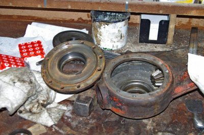

Ik ben met een freesstaart van een tuinbouwfrees bezig.
Die had olielekkage.
Het deksel wat links op de foto te zien is heeft een opstaande rand die klem past op het huis.
Naar mijn idee hoeft hier geen pakking tussen, maar wordt de afdichting door klemming gemaakt.
Klopt dit?

Nee, dit klopt niet. De afdichting is met een (verdwenen) O-ring of met een pakking.
Pakking kan je zelf knippen uit papier dan wel karton. Vrij eenvoudig.
Edit 1:
Je kan ook vloeibare pakking uit een tube gebruiken. Oliebestendig.
Edit 2:
Een O-ring kan alleen als dat zo bedoeld was, dus dan moet er een uitsparing voor zijn.
Edit 3:
Let op de dikte van de pakking ivm het goed aangrijpen van het tandwiel dat er uiteindelijk in komt. Is die dikte ergens te herleiden?

Er heeft niets tussen gezeten.
Ik ga in de rand een dun rilletje vloeibare pakking leggen,dat is dunner dan pakkingpapier.
Een pakking maken van pakkingpapier vindt ik anders een heel gepruts, vooral zo,n ring.

Dat is vrij dun, dus pas op dat je tandwielen niet te dicht op elkaar geperst worden.
Lukt het om eerst de ene kant droog (in houttermen gesproken) te monteren en dan van af de andere kant de boel te "inspecteren"?

Ik ga hem droog monteren, maar zien kan ik niets.
Dan voel ik of er, met behulp van simmies nog afgesteld moet worden.
Een pakking maken van pakkingpapier ben ik mee bekent, ik gebruik een bankhamertje en voor kleinere gaten een kogel van een kogellager.
Die kogels heb ik in diverse maten liggen.
Maar ik ga nu voor een dun richeltje vloeibare pakking.
Lagers en oliekeerringen worden trouwens ook vervangen, dan zit er €30 aan materiaal in.
