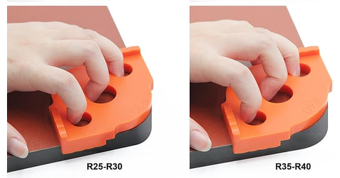

Ik heb ooit eens een setje simpele freessjablonen gekocht en vroeg mij af of ik deze kan gebruiken met mijn (Katsu) bovenfrees? Ik heb het idee dat ze ontworpen zijn voor een onderfrees.

Deze zijn inderdaad bedoeld voor een freestafel(tje). Ik denk dat jij dat met "onderfrees" bedoelt. De meeste bovenfrezen kan je gemakkelijk inzetten als onderfrees. Schroef m simpelweg onder een plank met een gaatje. Gebruik daarvoor de al aanwezige gaatjes voor de verwisselbare/vervangbare zool. Fixeer deze plank op je werkbank of bijvoorbeeld in je workmate.
Gebruik een rechte frees met een kogellagertje. Stel m in de hoogte zo af dat de kogellager je freessjabloon raakt (zie afbeelding 2 in je link) druk het sjabloon tegen je materiaal (afbeelding 3) en haal m langs de draaiende frees.

denk dat je die kan gebruiken met een BOVENfrees met ONDERlager
afbeelding is zeer ongelukkig gemaakt
als je het werkstuk omdraait, lukt het met een bovenfrees met onderlager
met zo'n lange vingernagels blijf ik overal achter haken
én ik hou die sjabloon liever niet vast terwijl ik met mijn bovenfrees maneuvreer
ik denk zelfs dat ik dan 3 handen nodig zou hebben . . .
waarvan eentje wegwerp wordt
klinkt goed, ik kwam op deze thread van iemand die een soortgelijke opstelling heeft gemaakt. Hier is gebruik gemaakt van een inlegplaat, die heb ik dan weer niet maar lijkt mij ook wel wat werk die strak in de plaat te positioneren.

Met dubbelzijdige tape aan de onderzijde van je werkstuk vastplakken en met een kopieerfrees met onderlager gaat t ook..
Voor incidenteel gebruik heb je geen inlegplaat nodig. Als je vaker gaat toepassen en met verschillende freesbits gaat werken, heeft een inlegplaat zeker voordelen.
