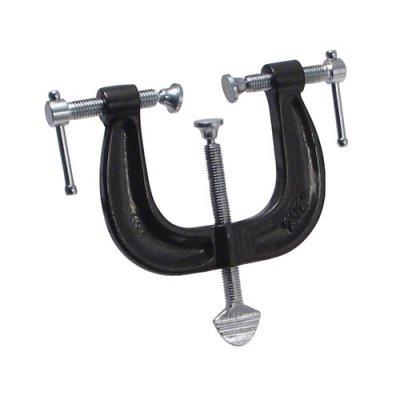

Als je dan toch gaat kantenlijmen (edge banding)dan heb je ook klemmen nodig. Mocht je die nog niet hebben, dat is deze film misschien een idee.
Maarten_A
26 aug 2014
32
Geertruidenberg
Ja, een heel mooi systeem, als ik een keer wat tijd over heb overweeg ik dit misschien nog wel om te maken.
Je schrikt namelijk als je ziet wat die speciale klemmen (o.a. Bessey) kosten.

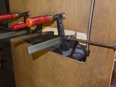

Onlangs heb ik voor een projectje wat teak fineer kanten verlijmd.
Om deze te klemmen gewone lijmklemmen gebruikt en met wiggetjes en een drukverdelend strookje het fineer opgeklemd.
Dat werkte heel goed.

Maar met de door jou bestelde freesset kan je ook met gewone lijmklemmen werken. De rand kan immers niet bewegen.
