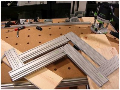

Wij gaan binnenkort een nieuwe bovenfrees aanschaffen. Onze voorlopige selectie is de Makita RP2300FCX of de Bosch GMF 1600CE.
We willen hierbij ook een verstelbare freesmal aankopen. Type Festool MFS of de Trend Varijig.
Ik heb nogal wat terug gevonden over de compatibiliteit van geleiderails. Bijvoorbeeld dat Makita en Festool compatibel zouden zijn. Bosch en Festool weet ik niet.
- Is het bij deze verstelbare freesmallen ook belangrijk om hier op te letten? Op compatibiliteit bedoel ik dus. Of werkt dit met eender welk merk en volg je de mal met een kopieerring?
- Heeft iemand een idee van verschillen in kwaliteit / gebruiksgemak van het systeem van Festool en de Varijig?
- Suggesties voor een ander vergelijkbaar systeem?
Alvast bedankt voor tips!

Werk zelf met het mfs systeem en dat is vrij degelijk. De brede profielen bieden een goede ondersteuning. Zijn makkelijk verstelbaar en er worden hulpstukken bijgeleverd waarmee je met een kopieer -ring en pin gemakkelijk cirkels freest en nog legio andere mogelijkheden. Hier staat zo ongeveer alles wat je ermee kunt doen.
Weet niet of het goed aansluit op een ander merk router.
De trend lijkt me wat beperkter maar ligt er ook aan wat je ermee wilt doen.
Prijsverschil is fors

De mal van Festool is in ieder geval degelijk. De schroefjes schijnen wel te kunnen slijten, omdat ze zo schuin geschroefd moeten worden. Heb je daar last van?

Ondanks het pijnlijk in de buidel moeten tasten, denk ik dat we voor Festool gaan. De Varijig lengtes zijn allemaal 40+ cm, Festool biedt ook 20. In het document van Huib zie ik ook duidelijk hoe je met de MFS een haakvorm kunt maken om traptredes mee in te frezen. Als we die Varijig ergens in het echt zouden kunnen bekijken...Nu zijn er teveel open vragen.

Als eigenaar van een berg Festool heb ik gekozen voor de Varijig. Festool is prachtig maar duur.
Om kleine mallen te maken heb ik lange losse stukken gekocht en op lengte gezaagd.
Werkt perfect. De klemmen hebben een niet zo groot bereik maar de draad is M8.
Een stuk draadeind op de gewenste lengte lost dat probleem helemaal op.
In Arnhem, bij Craftsupplies is e.e.a. op voorraad.
Kortom, voor een gering bedrag kun je met de Varijig alle kanten op.

Om zelf je mallen te maken is zeker een goede optie. Echter het mfs systeem is meer dan alleen maar een mal en zijn er legio mogelijkheden, zie eerdere verwijzing naar.. Is het een tool die je perse nodig hebt? 'Nee', het is gewoon een gemakkelijk iets.
Toen ik de domino 500 nog niet had was de mfs ook een uitkomst voor domino verbindingen. Nu gebruik ik deze manier alleen nog als voor domino's vanaf 12 tot 16mm in de wat grove verbindingen, die niet zo heel vaak voorkomen. Ook hiervoor is wel een mal te fabriceren maar als je zelf je domino's maakt kan je elke breedte in no time inzetten.

Ah, ook dat lukt met de Varijig. Ik heb dus de set en na enige tijd nog een paar losse stukken 70 cm gekocht die ik heb verzaagd tot 30 en 40 cm.
De lange stukken werken op klein spul wat onhandig.
Op de foto van Festool heb je overigens ook al extra stukken nodig. Dit is niet alleen het standaardpakket.
En dan loopt de prijs snel op.
