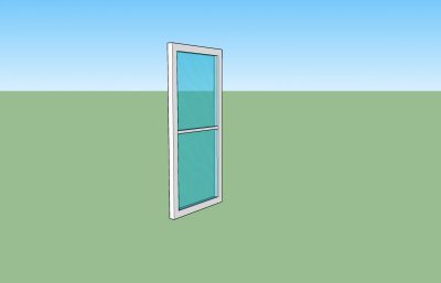

Ik moet voor mijn nieuwe schuur nog de ramen gaan maken, ze komen er ongeveer zo uit te zien:
Ik hoef niet perse een mooi profiel erin, maar het is natuurlijk wel mooier.

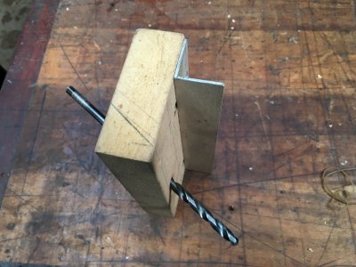

Zelf gebruik ik al jaren een paar boormallen hiervoor, een paar stukjes huisvlijt weliswaar, maar deze werken perfect. Boor is een lange metaalboor van 7,5mm, deze "rare" maat paste namelijk precies in de stukjes buis:p
De mal voor het boren van de gaten bij een vast raam, hier word van buiten naar binnen geboord. De aanslag is verstelbaar gemaakt, zo kan ik deze gebruiken bij verschillende houtsectie's.
Deze kleine "vaste" mal is dan weer geknipt om de verluchtingsgaten te boren bij raamvleugels. Deze mal word in de glassponning gelegd en er word van binnen naar buiten toe geboord.
De boring eindigt in de geventileerde spouw tussen kader en vleugel, maar voor de tochtdichting (bij ramen met (Eurosponning)
