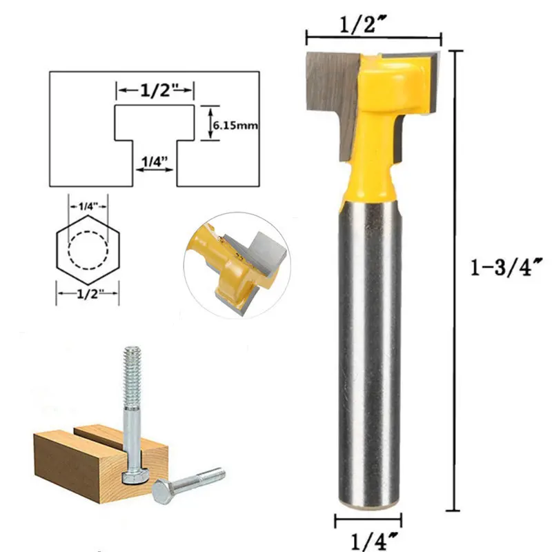

Gaat dit niet moeilijk werken ivm moeilijk af te voeren spanen? De spanen komen achter de frees terecht, maar nemen meer ruimte in dan het oorspronkelijke hout.
Mijn gevoel zegt dat dit niet goed gaat werken.

Dat model frees al wel vaker tegen gekomen op AliExpres en hoe de kwaliteit is zou ik niet weten, vandaag toevallig een frees set (2 frezen voor een profiel voor deurtjes) besteld via Aliexpress.
Als je op AliExpres kijken zijn die T slot frezen ook goedkoper te vinden misschien ook wel op eBay koop maar wel even opletten met de as diameter, 8mm is ook erg veel in te vinden en veel gebruikelijker hier.

Als je dit soort frezen wilt gebruiken zorg dan dat je ook een rechte frees van de kleine diameter hebt, daarmee maak je eerst een rechte gleuf en daarna haal je deze frees er pas doorheen. dan heb je ook geen probleem met de spaanders.
Houd wel rekening met het feit dat als je in een t sleuf iets met bv een M8 bout vastzet een metalen strip die punt belasting geen probleem vind, maar in een stuk hout trek je die randen vrij snel stuk met normale boutkoppen, zorg dus altijd voor lange t sleuf moeren.

Dit zijn frezen voor slat wall profielen. Daar zijn ook mooie aluminium profielen voor. Dan heb je geen last meer van uitbreken. Er zijn zelfs aluminium slatwall panelen. Die kan je naast elkaar schroeven om een opspantafel te maken. Volgens mij is da standaard lengte van alle slatwall profielen 1200 mm.

Er is ook deze frees.
De diameter is een stuk kleiner.
Heb er voor de grap eentje besteld. Kostte me € 1,96 inclusief verzending.
Duurt wel vele weken voordat ik hem heb.

Linkesoep! In één keer 6,3*35mm frezen plus de steel. En de frees kan geen kant op. Zware machine nemen en heel goed geleiden!
Zoals ik al eerder aangaf:

Let op, de kleintjes (zeg maar voor moer sleuven) zijn er ook in 8mm schacht
Die wim post ken ik alleen in 6,35mm ze zijn er dan ook wel goedkoper (voor de helft ongeveer en zijn precies het zelfde

Heren bedankt voor het mee denken. Die enkele keer dat ik zo'n sleuf moest frezen gebruik ik altijd eerst een rechte frees. Ja want ik heb ook bedenkingen over de spaanafvoer.
Toxig ik heb ze inderdaad voor de helft gezien. Dat deze frees voor slatwall profielen was wist ik niet (terwijl ik wel een stuk van dit profiel heb gekregen:eek:)
Een zware frees heb ik ruim 2400 w. Verlopen naar 1/4 is geen probleem. Maar deze machine met een 1/4 stift vind ik niet optimaal.
Ik heb het kleine model frees maar zocht een groter model voor de incra maat
