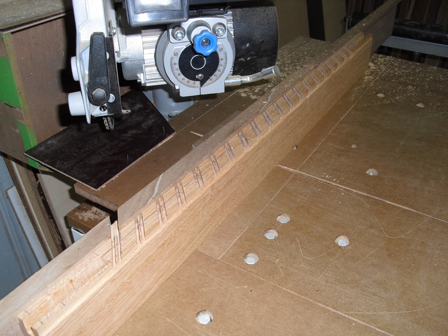

Bij deze de foto's van de vensterluiken met louvres, zal alle foto's via meerdere berichten moeten posten denk ik, het zijn er wel enkele ;)
Ik post ze een beetje in chronologische volgorde, dan is één en ander gemakkelijk te volgen.
Als er vragen of opmerkingen zijn hoor ik het graag.

Fascinerend om zo te zien hoe je de luiken maakt. Wat me bijzonder opvalt is je oplossing met een dubbele zaag voor de groeven. Kun je daar nog wat meer over vertellen? Hoe pak je dat aan? Aan de rest te zien die je moet wegsteken, werk je met een tussenring tussen de bladen? Is dat een manier om te voorkomen dat de zaagtanden elkaar niet raken? Ik ben benieuwd of ik die techniek dan op mijn Robland kan toepassen. De vrije aslengte met schroefdraad is niet zo lang en er moet ook nog een borgmoer op.... Zou voor mij een alternatief zijn voor de zg. dado die de Amerikanen veel gebruiken. Bijv. om tandverbindingen te maken.
Fons
tuoh
Athanor zei:
Fons
Hallo Fons,
ik werk inderdaad met een tussenring, deze dient om de juiste breedte in te stellen, in dit geval 9mm.
Eén zaagblad is 3,2mm dik, x 2= 6,4mm het restje dat blijft staan is dus ong. 2,6mm, ik had maar twee zaagbladen met een gelijke buitendiameter de rest was dus handwerk.
Dat de tanden elkaar raken kan geen kwaad omdat de zaagbladen onderling niet kunnen verdraaien,
enkel oppassen dat je de zaagbladen niet hol spant (de tanden zijn dikker dan het blad)
Als je op de Robland te weinig schroefdraad over hebt bij het plaatsen van twee zaagbladen kan je een nieuwe buitenflens laten draaien die dunner is, of een uitsparing heeft waar de borgmoer in valt.
Een andere optie is één zaag laten slingeren met twee schuin geslepen flenzen die verdraaid ten opzichte van elkaar de zaagbreedte regelen.
Ik heb het vroeger wel eens gedaan met langs de machine kant een stukje fineer of formica tussen flens en zaag te stoppen, met een zaag van 3,2mm kan je dan al snel een groef zagen van ong.6mm.
De mogelijkheden zijn legio zoals je ziet.
