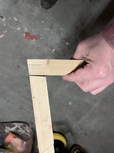

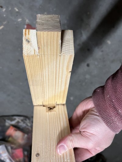

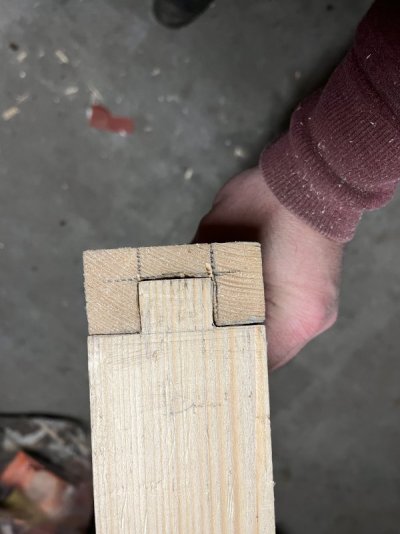

paultje_bos
18 aug 2015
Ben begonnen aan m’n proefstukje, en tot de conclusie gekomen dat ik verder ga met de pockethole variant.
De pen/gat gaat denk ik niet lukken, zie foto’s, en voordat jullie in huilen uit barsten, ik heb (nog) geen beitelset! Maar ik wilde alleen even kijken of het principe ging werken. De pen lukt wel, maar het gat wordt echt een beetje te lastig. En uit eindelijk gaat het om dat de verbindingen goed vast zitten, dus als ik van onder met pocketholes alles goed vast zet dan ben ik er.
Neemt niet weg dat ik verder ga oefenen met een beitel, merk dat ik dat wel leuk vind!
