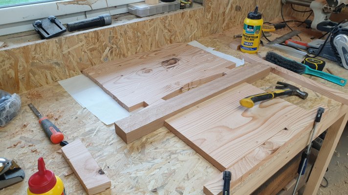

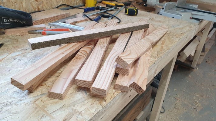

Maar voordat ik dat vernachel, zoals altijd, even oefenen. Dus ik heb wat hout aan strips gezaagd, opnieuw verlijmd, en toen had ik een plaat waar ik wat mee moest :).

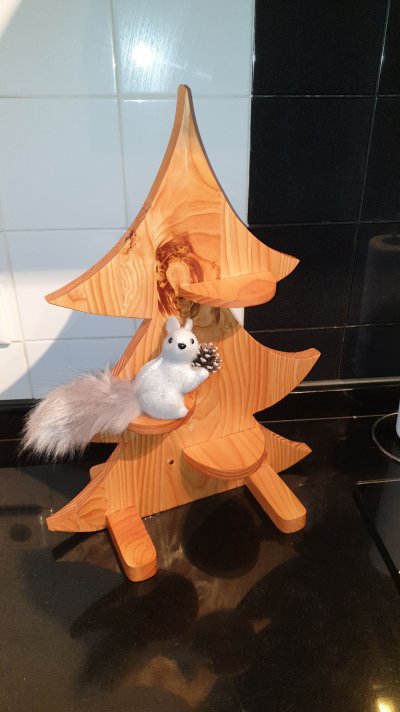

Wat restjes van een ander project er tegenaan gemaakt en we hebben alvast wat seizoensversiering :).
Ook gelijk een tip van een Youtuber toegepast om mooi vlak te verlijmen. Had er wat keukenpapier onder gelegd omdat je dat weg kunt schuren (als je hem aan de bank vastlijmt word het een lastig verhaal :D maar de lijm ging (uiteraard) door het papier heen. Gelukkig hebben we altijd de hamer nog.
Beetje klooien op de kleine lintzaag, paar scraps gerecycled etc etc.
En daarna mocht meneer Eekhoorn gelijk intrekken.

Om te voorkomen dat je hem aan de werkbank vastlijmt, ik heb hier twee paar aluminium kokerprofielen liggen, beplakt met plastic inpaktape. Twee kokers onder de te lijmen plank en 2 er bovenop en deze ook lichtjes op elkaar klemmen; dit zorgt ook dat je plank recht wordt en goed uitgelijnd is, omdat deze klem zit tussen deze 2 paar kokers.
