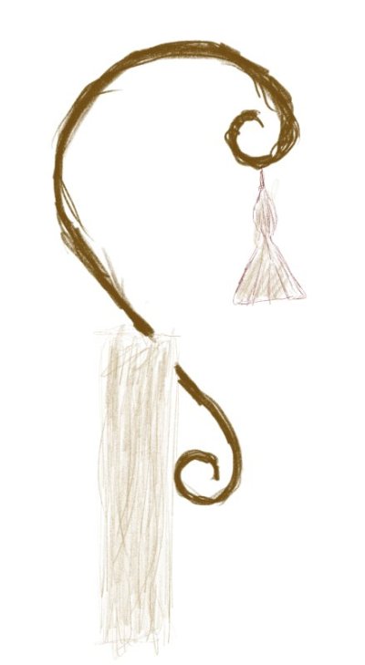

Bij de bouw van mijn cabin veel lol gehad met de bouw van een foute kasteeldeur en nu wil ik een nog foutere buitenlamp maken.
Eentje die niet zou mistaan in Rivendell.
Het zeer uitgewerkte plan:
De zuil van eikenhout
De kronkel van een kneiterharde onbekende balk die ik ooit gekregen heb.
De lampekap van Padoek planken.

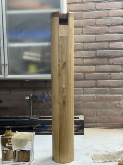

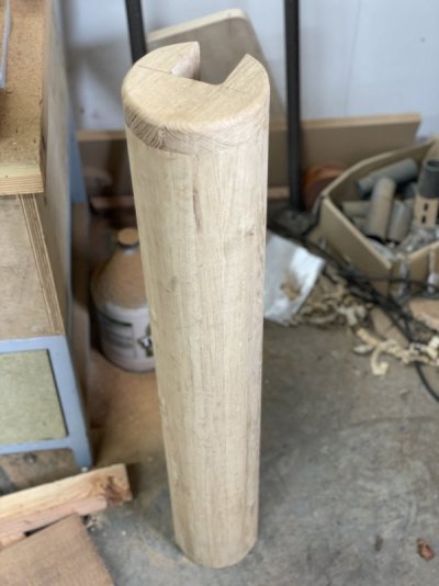

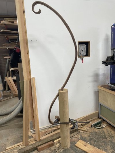

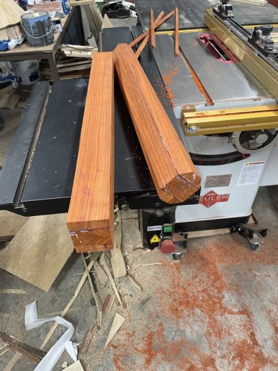

De zuil is klaar.
Gemaakt van eikenplanken en rond gemaakt met een handschaaf.

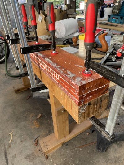

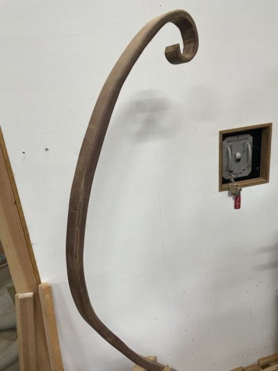

De kronkel is gezaagd in 3 delen die naadloos aan elkaar getoverd gaan worden.
En dan kijken of ik het materiaal kan schuren en polijsten. Het lijkt op azobé.

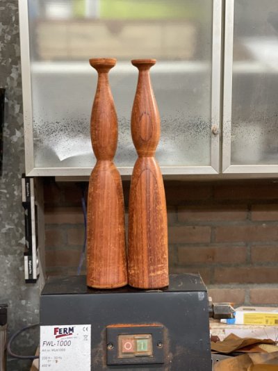

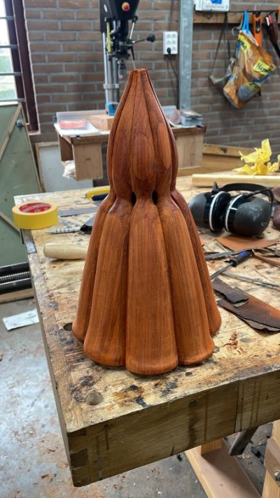

De lampekap moet een soort van bloem worden.

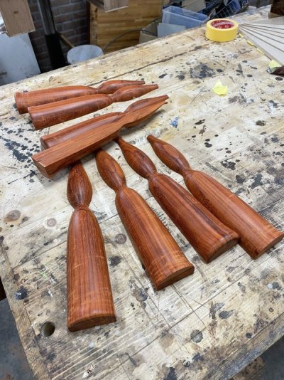

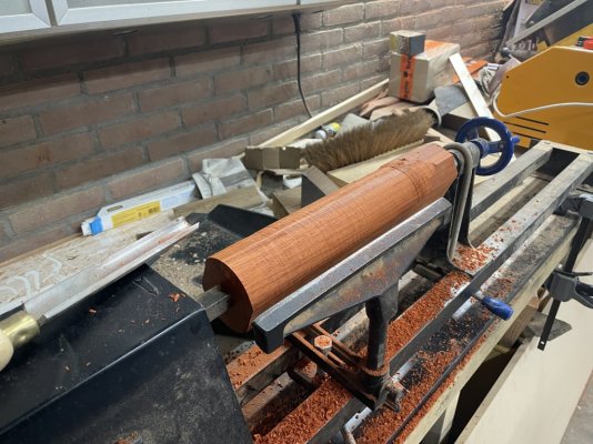

Hiervoor heb ik padoek planken schoongemaakt en aan elkaar gelijmd met Titebond III.
Bij het houtdraaien erachter gekomen dat dit geen goede keus was. 😅
Uiteindelijk een PU lijm gebruikt wat beter blijft plakken.
Ik weet al wat het gaat worden want deze delen zijn ondertussen ookal aan elkaar geplakt.

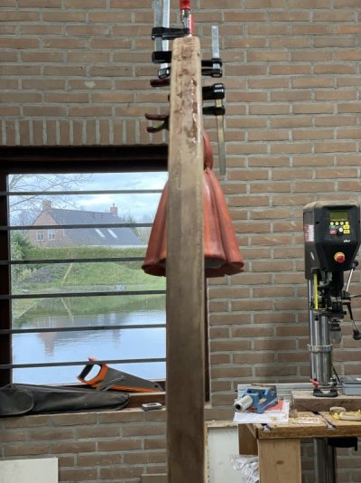

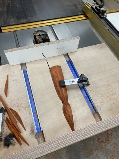

Vandaag toch nog wat centimeters kunnen maken.
Maar ik denk wel dat het af is voordat je de LOTR en de Hobbit boeken uit hebt.

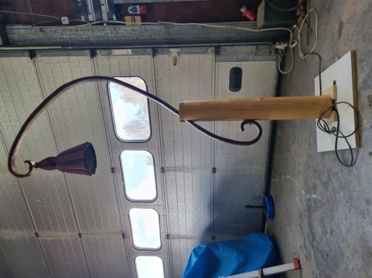

Het is nu veel modelleren met mes, beitel en schuurpapier. Heb het gevoel dat ik met dit project in elke categorie mee mag dingen. Zit veel draaiwerk in en nu moet ik ook al mijn niet bestaande houtsnij kunsten aanwenden. Het begint al een beetje te lijken op wat ik gedachte heb.
Heb ook de andere onderdelen even provisorisch in elkaar gezet zodat je een idee van het uiteindelijke project krijgt.
Bekijk bijlage 113540

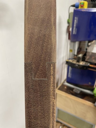

Bekijk bijlage 113542
Bekijk bijlage 113543
Bekijk bijlage 113544
Bekijk bijlage 113545
Bekijk bijlage 113546

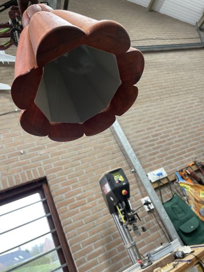

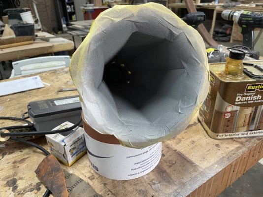

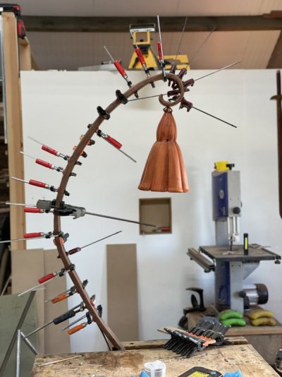

Dus heb ik gekozen voor een stevige led lamp en besloten om de binnenkant eerst wit te maken om het daarna af te werken met reflectie verf. Hopelijk gaat er nu minder licht verloren.

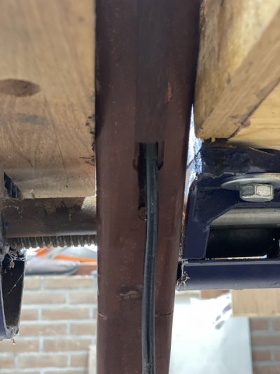

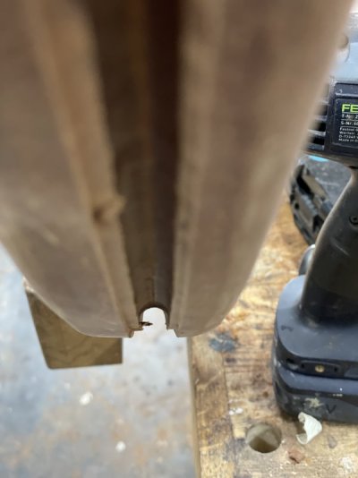

Het snoer weg werken is uitgelopen op een uitputtende bezigheid.
Het onbekende hout werkt me op alle manieren tegen.
Door de hoge hardheid van het hout is het nauwelijks te frezen.
Het buigt voor geen meter en geen enkele normale lijm kan het aan elkaar houden.
Dit project is het uitdagendste wat ik tot nu toe gedaan heb. Ik geniet vollop. :giggle:
Mooie ronde vorm en dan twee keer fresen. Eerst een diep kanaal voor het snoer en dan een ondiepere geul waar een nieuw stukje hout over komt.
Snoer op z’n plek leggen en dan met 2k epoxy lijm een 3mm dikke strook er proberen op te plakken.
Ik denk dat het Angelim Vermelho hout is. Het lijkt bijna op een composiet materiaal.
Op zo’n moment ben je blij als je een overdaad aan klemmen hebt. :LOL:
Hier al een stukje geschuurd met grid 100.
Het lijkt te houden….
De reflecterende binnenkant is in iedergeval wel goed gelukt. Hopelijk komt er nu wat meer licht uit.

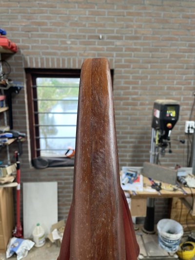

Vandaag lekker staan schuren, gaatjes vullen en nog meer staan schuren.
Ik ben er klaar mee. Perfectie is iets wat ik lang geleden al heb afgezworen.
Goed is goed. Het moet wel er blijven uitzien als handwerk. 😇
Eerste laagje olie erop en het wordt warempel nog best mooi ook. :unsure: :ROFLMAO:
Er mogen complimenten gegeven worden op het wegwerken van het snoer. Slechts 3cm is nog maar zichtbaar.
En dit stukje ga je straks niet meer zien omdat dit stuk in de eikenpaal zit geklemd.
Deze paal dus.

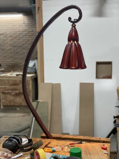

De lamp is af. 🥳🥳
Ik wacht nog heel even met het maken van goede foto’s.
De lamp komt naast de vijver bij een rode esdoorn te staan.
Voor het plaatje is het mooier als er wat blaadjes aan de bomen hangen.
Nog even geduld dus. 😄

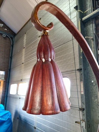

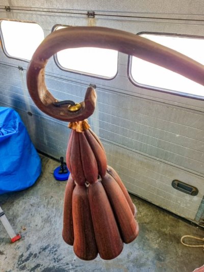

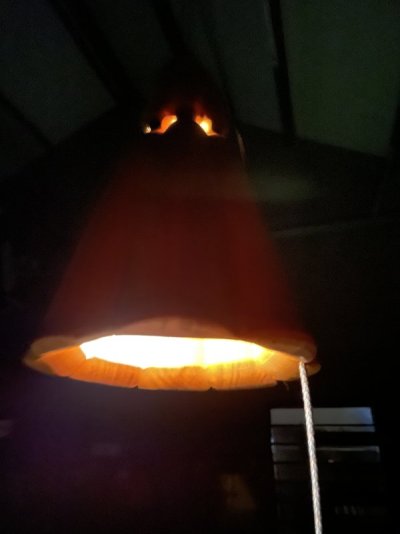

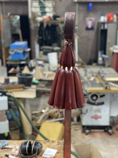

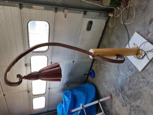

Ik zit enigszins vast in Frankrijk en kan niet meer optijd terug thuis zijn om mooie foto’s te maken.
Gevraagd aan de kippen oppas of ze wat foto’s wilde maken zoals de lamp er nu bijstaat in de werkplaats.
En als ik had geweten hoeveel moeite het me kostte om deze lage kwaliteit bedroevend slechte foto’s te plaatsen met de 2kB internetsnelheid van dit hotel dan had ik het niet gedaan. (Sorry, ben extreem gefrustreerd momenteel)
