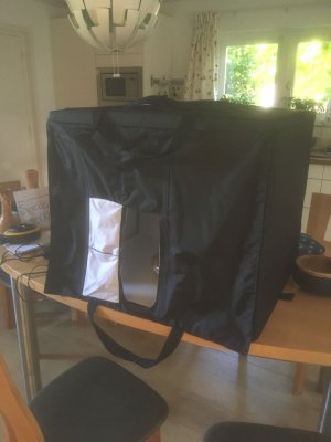

Ik ben dus voor een tweedehands kant en klare opklapbare fotostudio gegaan: die zijn compleet met LED-verlichting, vaak dimbaar. Heel veel van deze opklapbare studio's zijn 40x40x40cm: dat is voor draaiwerk m.i. te klein. Prima voor pennen en dat soort klein werk, maar met een beetje schaal of holle vorm ben je vlug uitgep**pt. Ik heb de grootste gekocht die ik op MP kon vinden: 75x75x75cm. Dan heb je nl. ook nog eens voldoende ruimte om te schuiven en te draaien
Ingeklapt is ie plat en schuif je hem zo een kast in. Hier zie je het klepje om te kunnen fotograferen gedeeltelijk geopend. In de studio zit de LED-verlichting (hier even uitgeschakeld).

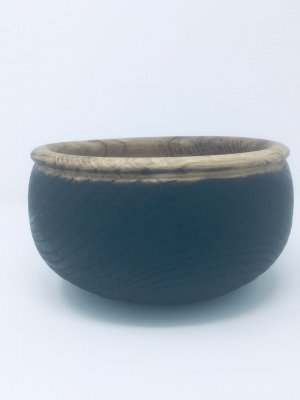

Toen ben ik eerst foto's gaan maken met de iPhone:

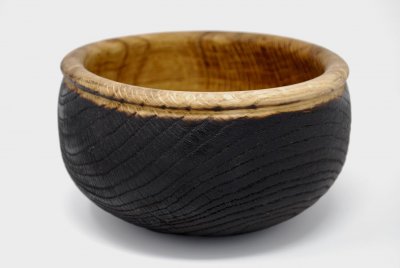

De foto heeft een beetje een blauwwaas en is wat wazig. Ik kreeg dat zowel op de iPhone zelf als met de bewerkingssoftware op de iMac niet veel beter. Toen met de 'gewone' digitale camera:
Hier heb ik alleen de kleur iets minder hard gemaakt, maar de foto is hoe dan ook scherper. Voor het fotograferen van m'n afgewerkte werkstukken zal ik dus voortaan de digitale camera gebruiken i.p.v. de iPhone: het resultaat is zoveel beter. Ik heb het draadje van de gebrande eiken schaal geupdate met een verse foto.
