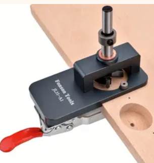

Forstnerboor (35 mm) met diepte-aanslag

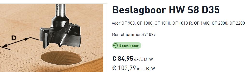

Ik zie dat Festool de frezen ook beslagboor noemt. Daar gaat mijn verhaal....
Maar het punt blijft dat een reguliere (Forstner-)boor niet in een bovenfrees hoort.
@klusrob heeft deze link reeds doorgegeven

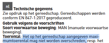

in het veiligheidsvoorschrift staat het onderstaande
de 8 mm frees kan zowel in mijn OF1010 als mijn OF2200
mocht ik ze veelvuldig nodig hebben, dan kocht ik ze misschien
uiteraard zou ik op het toerental letten
hoe laag ik mijn OF1010 en OF2200 kan zetten, zoek ik dan uit
wel heb ik hier reeds freesmesjes voorbij zien komen met een diameter > 35 mm
