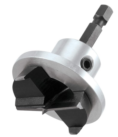

Forstnerboor (35 mm) met diepte-aanslag
9.017
2.515

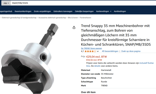

goeienavond, jan,
lijkt mij interessant omdat je dan geen boorstandaard nodig hebt + daarop de diepte moet instellen
eigenlijk zocht ik er een van wolfcraft
maar op amazon.de doken andere types op
ik kreeg een afschuwelijk lange link
dus zoek zelf op 'SNAP/MB/35DS'
9.017
2.515
spaanafvoer is omwille van de dieptestop inderdaad een aandachtspunt
ik verdiep mij in de forstnerboren 35 mm omdat ik een opdracht voor glijdeuren heb
om die te hangen is er een boorgat van 35 mm nodig . . . tot op een bepaalde diepte
voor kasten heb ik een ecodrill
daar is de afstand tot de rand meestal 5 mm
max 10 denk ik

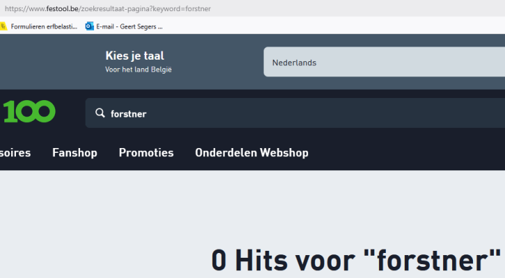

Ik heb er een van festool. Zat volgens mij bij een oude lr 32 set. Lang geleden. Werkt prima op de bovenfrees.
'er komen andere tijden' zong bdg
als vertaling van 'times they are gonna changing'
geen forstner meer bij festool
tenzij je op de machine doelt ipv het mesje
nu ja, die dingen biedt festool meestal vanuit een leverancier aan met daarop zijn logo

Ik heb zowel de versie van Festool in gebruik (zat inderdaad bij de LR32 kit) als eentje van CMT en een Chinese die ik eigenlijk gekocht heb voor instelbare boormal.
De eerste twee zijn allebei zonder aanslag, die gebruik ik met de bovenfrees zodat de diepte heel precies ingesteld kan worden en het gat altijd exact recht "geboord" wordt. Met stofafzuiging werken is voor dit soort toepassingen echt een voordeel.
De Chinese gebruik ik eigenlijk alleen als ik in een deur werk die ik niet op de werkbank kan of wil plaatsen en daarvoor is die best geschikt. De tandjes zijn fijn scherp waardoor zelfs met een accuboormachientje heel gemakkelijk geboord kan worden. De aanslag is redelijk in te stellen - een inbus op een ronde schacht vastdraaien is nooit echt heel precies - en omdat de aanslag met de boor meedraait, laat die op het materiaal een lichte kring achter. Op een geschilderde deur is dat vervelend.
Ik vraag me af of dit zo werkt. Die aanslag verhindert de afvoer van materiaal. Je moet het dus in stapjes doen en hopen dat de aanslag en de spanen geen kringen maken rond het gat.
Dat klopt - de aanslag van de Chinese versie heeft daar uitsparingen voor, maar de spanen blijven daarin zitten en omdat je niet met geïntegreerde stofafzuiging werkt, heb je nadien wel wat stofzuigwerk.

Het is zeker niet goedkoop, maar Famag heeft keurige dieptestops voor Forstnerboren. Die zijn wel zo gemaakt dat de spanen netjes afgevoerd worden.
die boormal lijkt mij handig
je geeft mij een nieuw idee
had er nog nooit aan gedacht om die 35 mm in een bovenfrees te stoppen

mijn uiterste dank (voor de zoveelste keer stel ik jouw bijdrage - niet enkel aan mij - hier op prijs)
heb dit setje besteld
bij ruimer zoeken vond ik een ander in rood ipv blauw dat blijkbaar hetzelfde bevatte, maar ongeveer dubbel zo duur was
ik heb een ecodrill van blum, maar die moet je op een minimale afstand van de uiteinden plaatsen
vastklikken is minder handig
het is ongeloofwaardig dat je een volledig setje kan kopen aan een prijs die lager ligt dan elders enkel de boor
