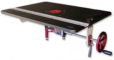

Hetgeen wat daar het dichtste bij in de buurt komt is de CMT freestafel of de incra ls positioner freestafel.
Dat is dus een kant en klare freestafel met geleider en sleuf voor crosscut clede (bij de incra).
Meer ga je niet vinden qua freesmachines die op bovenfrees forrmaat werken. (althans niet dat ik weet)

Die machine van CMT ziet er wel mooi uit maar de geledingen, vooral dwars zijn licht uitgevoerd.
Er schijnt een Amerikaanse machine te zijn die wat zwaarder is uitgevoerd maar die kan ik dus niet vinden. En misschien kan ik op dit moment zoiets wel helemaal niet importeren vanwege de corona.

Bovendien zit je met de hoogte-instelling bij die CMT tafel. Je moet de hoogteverstelling van de bovenfrees zelf gebruiken en die is onnauwkeurig. Ik wil een handwieltje aan de buitenkant, net als bij een formaatzaag.

Als jij zo'n machine kent, hoor ik het graag. Ik ken ze iig niet, maar met een goede combi haak o.id. (of een digitale hoogte meter?) , kun je prima een bovenfrees exact afstellen via degelijke systemen dacht ik zo?

Als je een losse freestafel overweegt kijk dan eens naar de Jessem freestafel, met hun freeslift. Die kun je vanaf de zijkant omhoog en naar beneden draaien etc. Er kan o.a. Een zware aeg frees in. Erg mooi
