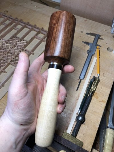

Het mooie van deze 'hamers' (ik zie het meer als 'kloppers') is dat ze doodsimpel zelf te vervaardigen zijn op een draaibank. Mijn eigen voorkeur gaat uit naar hout (als het om kloppers gaat zoals voor het werken met een guts of beitel, of voor het stellen van een houten schaaf) simpelweg omdat ze heel licht zijn en toch stevig doortikken (genoeg om van nut te zijn). Ik heb plastic, rubber en metaal geprobeerd en ik vond ze al snel te lomp en/of te zwaar.
Ik heb er nu eentje gemaakt van eiken en essenhout (niet rond, in mijn geval) en het is direct mijn favoriete hamer geworden. Vele malen vriendelijker voor mijn pols (en de achterkant van mijn beitels) en ook nog eens leuk (want zelf gemaakt).
Mijn advies zou zijn: Maak simpelweg een nieuwe die kleiner en lichter is. Ik heb alleen eiken voor de kop gebruikt (met een lijntje purperhart ertussen). Het handvat is van essenhout. Het geheel is maar klein (voor referentie, het leunt tegen een grote pot D3 Bison houtlijm van zo'n 600ml).
Afhankelijk van je beschikbare gereedschap kun je hem draaien of van reststukken maken.

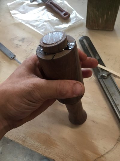

Ik had dezelfde vragen kwam er ook niet echt uit. In de loop der jaren heb ik zelf aardig wat kloppers/fleshamers gemaakt van diverse houtsoorten en- of combinaties en ook met elk een tijdje gewerkt.
Naast dat het inderdaad leuke klusjes op de draaibank zijn. ;)
Toch kom ik elke keer weer uit op de "gewone fleshamer" van rond de 400-500gram (ik maak er ook vooral verbindingen mee) Kan er goed mee slaan, ligt lekker in de hand ., rolt alleen vaak weg! xD
^^ deze heb ik nu al 2 jaar in gebruik ^^
Hier ben ik ook wat voor het oog gegaan met dat messing ringetje en stukje wengé ;) voordeel als je ze zelf maakt.

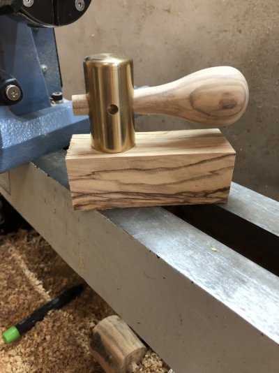

Heb ook bijvoorbeeld dat messing hamertje van David Barron nagemaakt, deze geeft een klap maar het vasthouden is een dingetje.
of een houten hamer met stuk brons erin verwerkt voor wat extra slagkracht. (uiteindelijk te zwaar!)

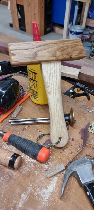

Ik ben vandaag begonnen met het maken van mijn tweede hamer dit keer wederom een hamer met vierkanten koppen (ik heb geen houtdraaibank). Echter dit keer probeer ik het gewicht rond de 500 gram te houden, en wil ik de hamerkop schuin afvlakken om een betere slagkracht te generen (wat is de beste hoek?). Ik heb gekozen voor een eiken steel en de kop is van hardhout, welk hardhout geen idee ik heb het van een vriend gekregen die dit al 30 jaar in zijn schuur had liggen. In ieder geval het hout van de kop is enorm taai, ik heb de steel met elkaar verbonden, met een 8cm diepe gat-pen verbinding. Dit ging niet vanzelf ik had het gat redelijk passend gemaakt zodoende moest ik met ferme klappen de steel in de kop persen. Was eventjes bang dat het hout zou gaan splijten maar gelukkig bleef dit uit. De totale lengte is 24 cm, morgen ga ik verder met het modelleren van de steel. Wordt vervolgd!

Dank GeckO voor het tonen van je prachte fleshamers en bronzen kloppertje alla David Barron dit ziet er allemaal heel erg mooi uit, probeer dit keer ook een mooie maar vooral gebruiksvriendelijke klopper
te maken.
